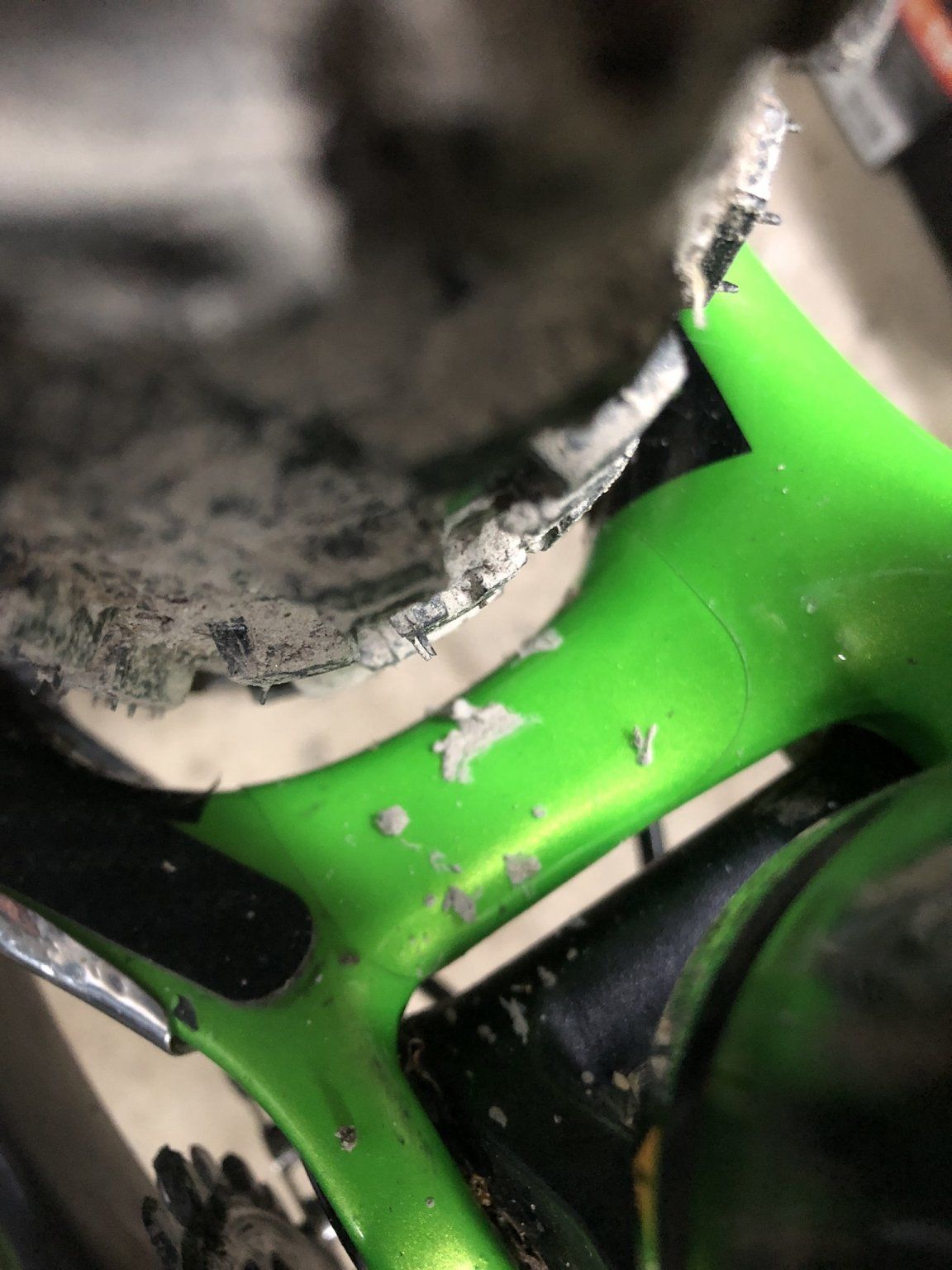

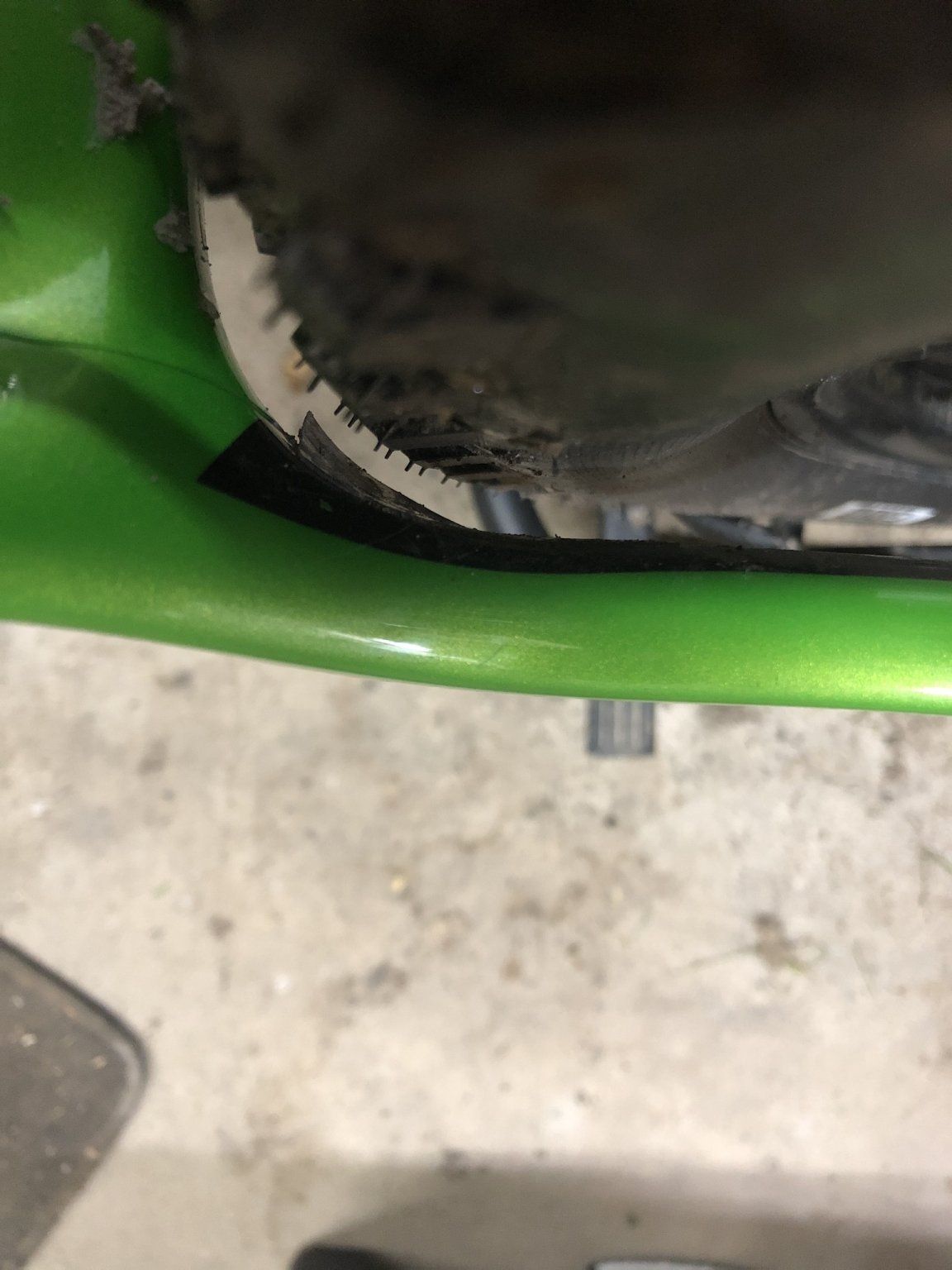

Servus, ich hätte mal eine Frage bezüglich Reifenfreiheit beim Tyee Cf und auch bei der Fox Factory 36 mit 170mm Federweg.
Ich überlege mir vorne einen Continental Baron 2.6 reinzuklatschen. Weiß jemand ob das mit der Fox möglich ist?
Außerdem würde mich auch Interessieren welche Reifenbreite hinten maximal möglich ist. Auch wenn ich da erstmal bei 2.4 bleiben werde.
Grüße
Fabi
Grüße
Fabi
Also Foren musst du dir keinen Kopf machen, hinten habe ich ein 2,6er Specialized purgatory Grid montiert. Passt auch !
