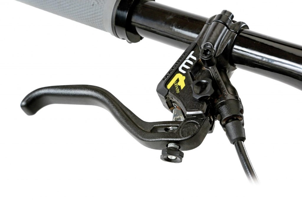

Mal eine Frage bezüglich der montierten MT7 am Tyee. Ist bei euch auch so ein komischer Abgang an der Bremse (Bild), so dass die Leitung nicht direkt in die Bremse geht?
Mir wäre das am Wochenende fast zum verhängnis geworden, als sich der Abgang, warum auch immer gelockert hatte und ich dadurch Öl und dadurch den Druckpunkt verloren habe. Bei der Vorderradbremse wirklich kein vergnügen...
Damit kann man die Neigung der Leitung einstellen. Einfach anziehen und fertig (Seite 18, Bild A8 http://www.magura.com/media/1930/mt_2016_de_web_06.pdf)
Wenn Bremsflüssigkeit raus ist, dann musste wohl entlüften.
Bild A8 ist am Bremssattel.
Bei mir ist das am Bremshebel! Meiner Meinung nach, hat das da normalerweise nichts zu suchen.
Festgedreht hab ich es ja dann auch, aber wenn auf dem Trail dann plötzlich die Bremse weg ist, ist das kein Spaß.
Entlüftungskot ist schon bestellt...
So sollte das Aussehen. Da war wohl ein Mechaniker bei dir übereifrig.
Das ist nicht richtig... es gibt zwei Versionen: eine mit geradem Abgang so wie auf dem Bild und eine mit Winkelabgang so wie auf dem Bild von @RCC03-Biker . Wir haben die zweite Version als OE-Version verbaut. Viele finden das super, weil der Leitungsabgang schöner zu verlegen ist und sich den anderen Leitungen von Schaltung und Reverb besser angleichen lässt. Geschmacksache also und in keinster Weise ein übereifriger Mechaniker am Werk. Undicht sollte das Ganze natürlich nicht sein. In diesem Falle nochmal genau beobachten und ggf. einschicken.
Wieder was gelehrnt :daumen: ist aber auch eine Fehlerquelle mehr. Würde ich so nicht fahren.
Wieso eine Fehlerquelle mehr? Ist in beiden Fällen geschraubt. Sollte auch wirklich keine Problemstelle sein, ist ja wie beim Bremssattel verschraubt und ich habe noch nicht gehört, dass es viele Probleme mit undichten Verschraubungen am Bremssattel gibt.
die Befestigungsart neigt bei einem Fall sich zu verdrehen, dabei kann sich die Verschraubung lockern, was man evtl. nicht direkt merkt.
Dadurch könnte es Probleme geben, lass mich aber auch gerne belehren.:daumen:
Schöner ist übrigens Geschmacksache und an Schaltung oder Reverbhebel das besser anzupassen, na ja...
Egal, sollte bei richtiger Montage ja auch nicht vorkommen.
Wäre es dann evtl. Möglich, dass ich den Winkelabgang abschraube und die Leitung dann Gerade einschraube, oder ist da noch ein größerer Unterschied bei den zwei Versionen?
