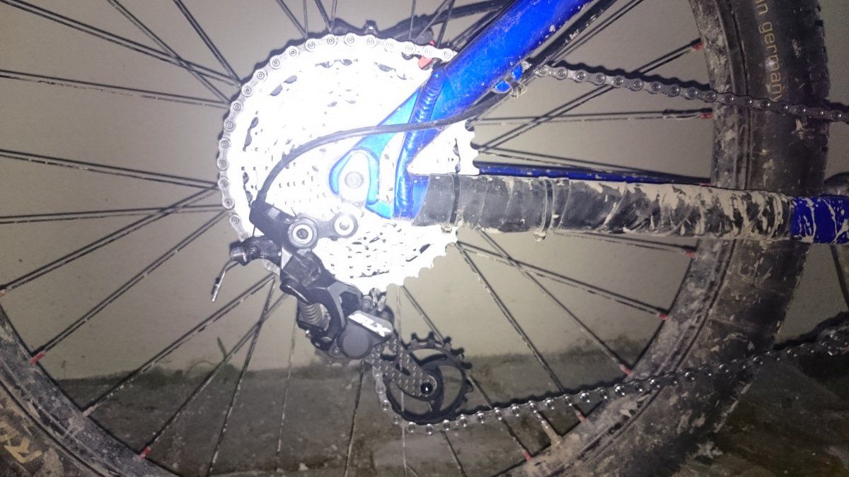

Bommelmaster Mirfe Mix :)
Kette wird noch um ein Glied gekürzt - wenn die Kettengliedzange da ist :mad:
