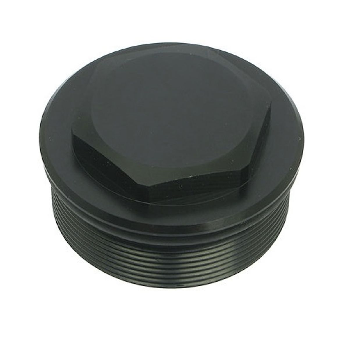

  • Top Cap: Auch hier gibts das Lyrikteil nicht mehr. Ich werd wie im Thread beschrieben ne Pike Solo Air Cap nehmen und als Federauflage nen Bottomless Token anpassen. Nachtrag: Lt. Ersatzteillisten sollte die Boxxer Coil Top Cap in die pike passen. Dann ggf. ohne zusätzlichen angepassten Token
Umbau wie oben erledigt, nur die Dichtungen am DPA sealhead hab ich drangelassen. Top Cap ist das coil Teil der Boxxer, dürfte identisch zur Lyrik sein. Feder mit flex um ca. 2cm gekürzt und mit Dremel angepasst dass sie in die top Cap passt. Wird jetzt nur noch paar mm vorgespannt statt 2cm. Der Gummipuffer als endanschlag ist unauffällig.

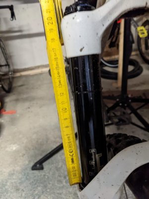

Bilder:
  • Entgegen dem Foto hab ich anstatt des roten Gummi-Tokens den keilförmigen Gummipuffer von der Lufteinheit als Negativanschlag genutzt. Mehr Bilder braucht man auch kaum. Unter den schwarzen Teller kommt noch der Sicherungsring in die Nut vom Standrohr und oben drauf die Feder. Dann mit Top Cap verschließen.
  • Feder wird ungekürzt ca. 2-2,5cm durch einschrauben der Top Cap vorgespannt.
  • Maximale Kürzung = bündig mit Gabelkrone. Feder wird durch top Cap dann noch minimal gespannt.
  • Ca. eine Wicklung Abschleifen bis sie in die top Cap passt.
  • Nach Umbau ca. 155-160mm Federweg. Das hängt dann halt von der Länge vom Spring Shaft ab.

äußeren Feder. Gibt es ne Teile Nummer oder Hersteller Empfehlung für die Feder und
ist die Abschlusskappe (Top Cap) von der Lyrik oder der Boxxer ?
Ja probier das Mal, ist wirklich nicht so schwer.
Herstellernummern stehen in den links.
Top cap
Lyrik Feder (Nr. 13)
Top Cap ist von der Boxxer. Aber aus den Ersatzteillisten kann man ableiten dass die bei Pike und Lyrik passt.
