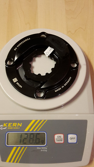

Hier sind die Gewichtsangaben des NG (Geco):
NGeco MTB SRAM: 128g
NGeco MTB RaceFace: 132g
NG MTB SRAM BCD: 120g
NG MTB RaceFace: 124g
Ist also etwa 30g schwerer wie der Quarq.
Zur Sram Direct Mount Kurbel sind es etwa 110g Mehrgewicht, finde ich akzeptabel.

Hier mal die echten Gewichte des NGeco
ohne Adapter von Boost auf Standard
