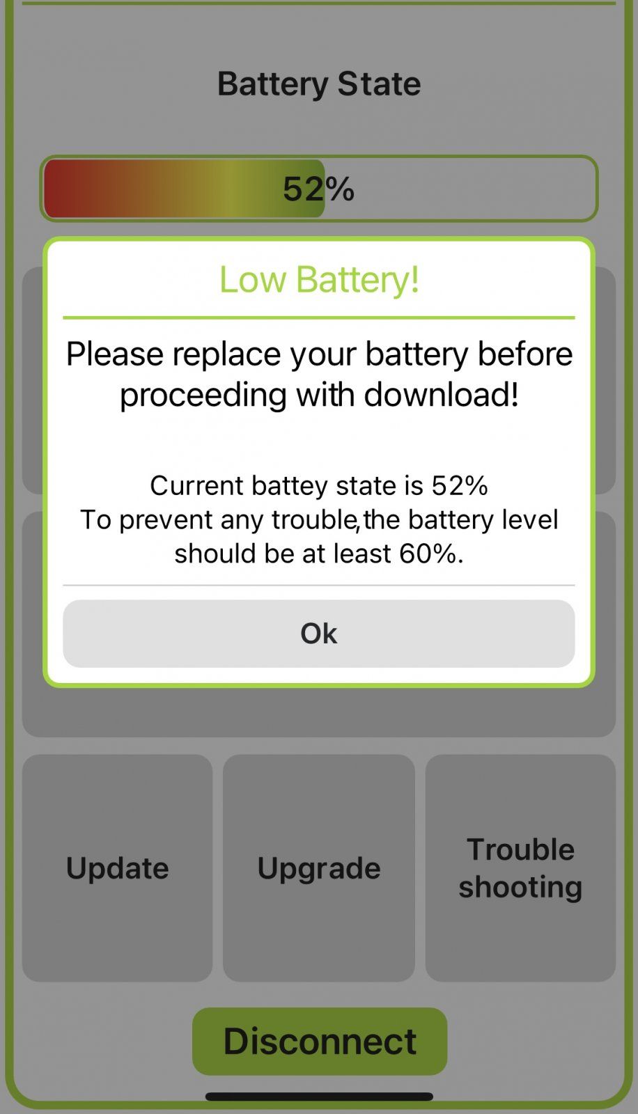

Gerade eben den NGEco am MTB auf Updates prüfen wollen:
Das finde ich jetzt doch etwas heftig, das unter 60% Akkustand keine Updates mehr möglich sind! (Ob jetzt nötig oder nicht, sei mal dahingestellt)
