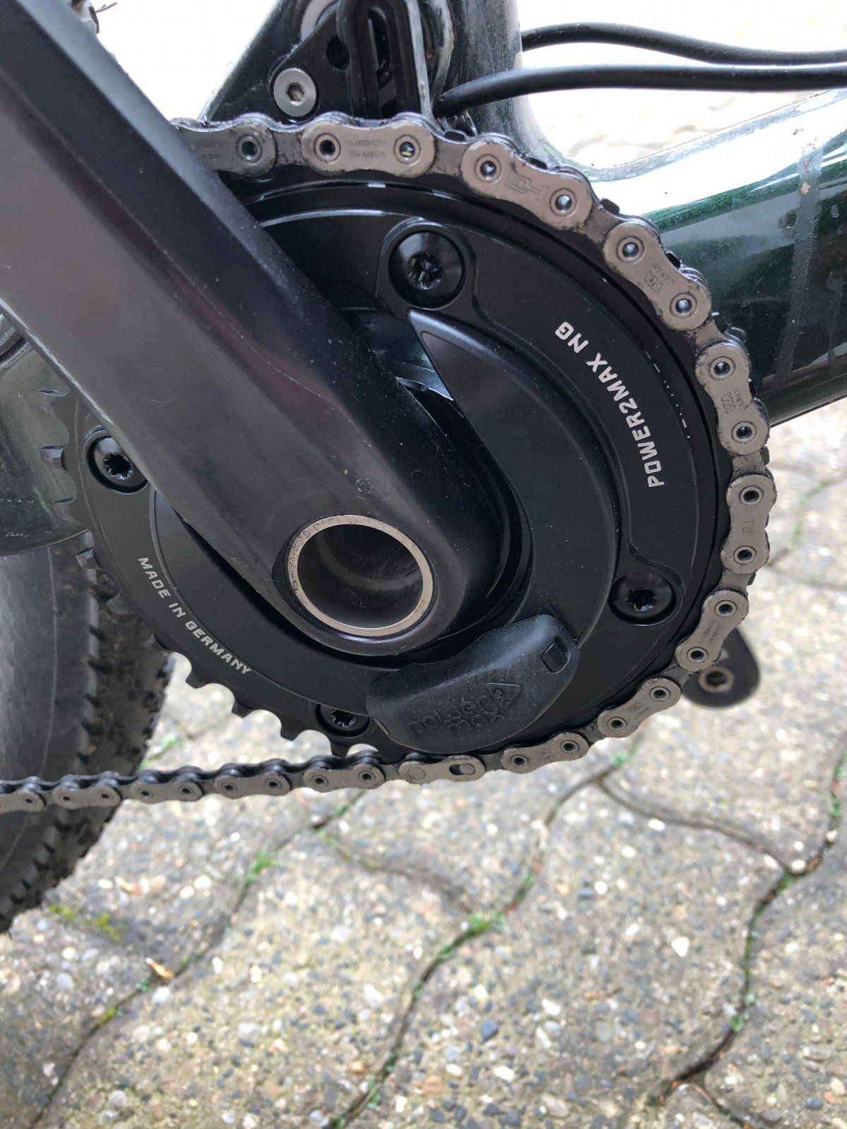

Hallo in die Runde,
nachdem ein 5% Coupon ins Haus flatterte musste ich zuschlagen. Habe einen Power2Max NGeco für die 12fach Shimano bestellt.
Zum tauschen auf den Spider habe ich den TL-FC 41von Shimano. Drehmomentschlüssel von Hazet ist vorhanden. Wie haben das die Power2Max Spider User gemacht mit dem einhalten des Drehmomentes?
So eine große Nuss habe ich nicht für das Kettenblattdemonatgewerkzeug? Also haut das hin mit einer 32iger Nuss....Da doch die Kurbel im Weg ist....
Oder ich stehe auf dem Schlauch......:crash:
LG Chris

Hallo
Habe keine Shimano Kurbel aber verschiedene andere mit einen ähnlichen Montagesystem.
Habe dass Werkzeug (in deinem Fall TL-FC 41) im Schraubstock eingespannt und dann den Verschlussring ohne Drehmomentschlüssel montiert. Ist ja ein großes Gewinde ,das verträgt schon gut was :)
In all den Jahren hat sich 1x ein Spider wieder gelockert weil der Verschlussring nicht fest genug war. Zu fest habe ich so noch keinen Verschlussring angezogen. Sowas passiert mir eher bei kleinen M3 Schrauben wenn ich sie auf dem Trail ohne Drehmomentschlüssel anziehe.
Oder um 3 mal Daumen eine Idee zu bekommen:
Anzugsmoment in Nm / Kurbelarmlänge in Meter / 10 = Kilogramm mit den du am Kurbelende ziehen darfst
z.B.
30 Nm / 0,15 m / 10 = 20 kg

Hallo in die Runde,
LG Chris
Mit Kurbel meinst du die Achse? Die ist definitiv im Weg.
Wenn du unbedingt den Drehmomentschlüssel nehmen willst, kannst du einen Maul-Einsatz nehmen (braucht wahrscheinlich einen zusätzlichen Adapter für die Aufnahme).
Oder die Kombination Park Tool LRT-4 + Park Tool TWB-36
Oder einfach wie hier schon vorgeschlagen ungefähr fest genug machen.
Definitive Empfehlung: Zwischen Kurbel und Lockring Loctite 638 o.ä. (normale Schraubensicherung geht auch, besser als nix) aufbringen, so kann man eine mögliche Geräuschquelle ausschließen

So, es ist geschafft :anbet: Das größte Problem waren die Kettenblattschrauben, hatte nicht das passendeWerkzeug oder einfach zu doof angestellt.
PM vom 830iger sofort erkannt. Bei der IphoneApp finde ich den Powermeter nicht. Habe den PM zuvor registriert, aber irgendwie passiert in der App nichts. Der PM steht auch in der App aber mehr nicht.
*Edit: Bluetooth Kommunikation ausersehen "verneint".
LG Chris

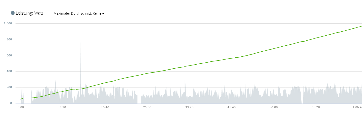

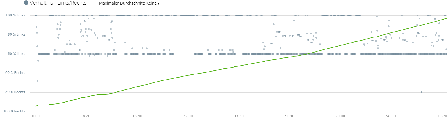

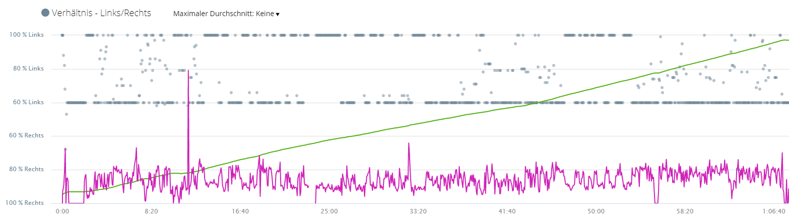

hallo,
Eine Frage an die Stages Profis hier.
Bei mir wurde der linke Kurbelarm gerade ausgetauscht, da dieser keine Daten mehr geschickt hat.
Nun sind rechts und links gekoppelt und der linke ist mit meiner Fenix 5 verbunden. Leider bekomme ich nur Müll-Werte. Für ein paar Sekunden stimmt es und dann fehlen wohl vom rechten Sensor wieder die daten und die angezeigten Werte sind zu niedrig.
Das ganze sieht dann so aus wie auf den Bildern. Ich bin den 700hm Anstieg gemütlich mit jemandm zu zweit gefahren. Grob geschätzt sehr konstante 200W. Eher drüber als drunter.... an der R/L verteilung sieht man gut, dass der rechte Sensor oft nix schickt.... Was ist da los?

Ich bin zwar kein Stages Profi, aber ich würd die Batterie im rechten Kurbelarm checken, die Verbindung zwischen den beiden trennen und neu verbinden und falls beide nicht die gleiche Firmware haben diese updaten.
