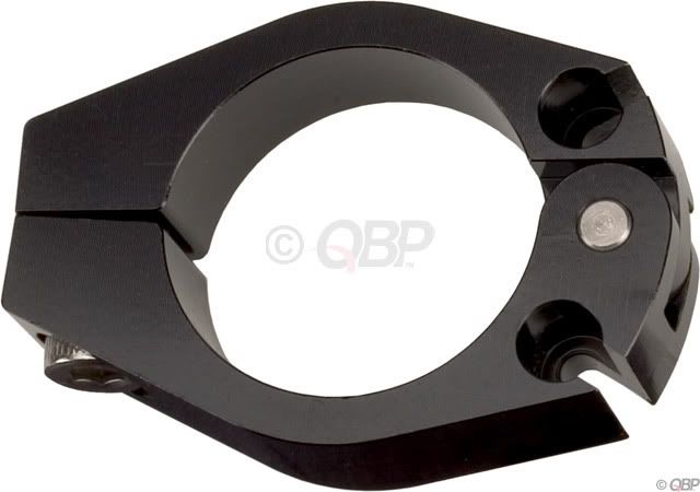

Ich war mir sicher, der Brügelmann-Versand hatte früher von einzelnen Muffen über Innenlagergehäuse bis zu Ausfallenden und ähnlichem alles, was man braucht, um einen eigenen Rahmen zu bauen. Habe da allerdings gerade eben auch keine gefunden.
Scheinbar gibt es aber doch brauchbare Klemm-Gegenhalter.
Die, an die ich zuerst dachte, waren solche:
http://i191.photobucket.com/albums/z285/DragosMS/cah51.jpg
Meiner Meinung nach schon hochwertiger und präziser:
http://i191.photobucket.com/albums/z285/DragosMS/doublestop.jpg oder
http://i191.photobucket.com/albums/z285/DragosMS/BR5454B.jpg (Treffer bei google, Suche nach Schaltzuggegenhalter)
