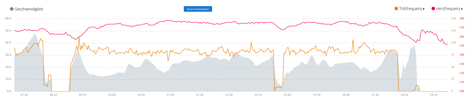

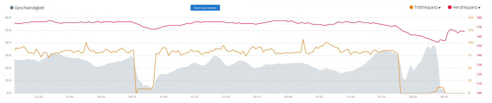

Nun aber zum Sachverhalt. Hier mal die Grafik aus Garmin Connect. Man sieht wie ich ohne Treten immer schneller werde und sich die Geschwindigkeit nur marginal reduziert bis zum Crash. Wie anfangs erklärt, hat das Bremsen ums Verrecken nicht geklappt.
Garmin rechnet leider direkt in m/s um und speichert keine Umdrehungsdaten der Räder.
Hier aus noch die per cmd in CVS kontierten FIT Daten kurz vor dem Crash.

Du siehst halt in der Grafik, dass kurz vor dem Crash (etwa bei Einbruch auf 0 Trittfrequenz) noch eine stärkere Bremsung möglich war und dann plötzlich wurde ich nur noch schneller. Geschwindigkeitsreduktion, die Einbrüche beim Speed, sind in der Grafik vorhanden aber offensichtlich marginal. Ich habe versucht an der Wand lang zuschleifen um Tempo zu verlieren weil die Bremsen nicht gegriffen haben. Wenn ich weiter rollen hätte lassen, hätte ich irgendwann 50-60 km/h drauf gehabt und in ~200m gibt es eine scharfe 180° Kurve.
Entweder der Bobycheck gegen die Wand hat mich dann wohl stark nach links zurück gefedert und zum Sturz auf die linke Hand gebracht oder ich bin freiwillig gefallen um nicht weiter zu beschleunigen. Das kann ich nun nicht mehr genau sagen. Fakt ist, ich habe keinen Speed verloren und musste irgendwie langsamer werden um einen noch schwereren Unfall zu vermeiden. Überlege mal was passiert wäre wenn ich bei dem Sturz auf den Kopf gefallen wäre oder das ganze bei 10-20 km/h mehr passiert wäre.
Hier auch noch Daten zu den letzten 5 bzw. 10 Minuten der Fahrt.
Man sieht hier auch schön der Moment der Verletzung als der Puls nochmal hochschießt. Ich denke nicht, dass die Bremsscheiben während der Fahrt jemals überhitzt waren.
