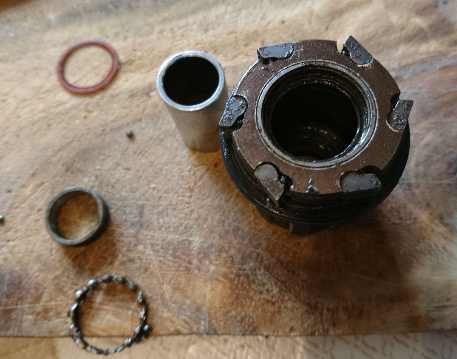

Am Freilauf der HR Nabe hat sich das innere Lager verabschiedet. Plötzlich großes Spiel, evtl eine Kugel drinnen gebrochen.

So sieht übrigens der Freilaufkörper aus.

das ist ja noch ein alter Sperrklinken Freilauf, dachte das mittlerweile alles auf Zahnscheiben Freiläufe umgestellt ist da diese Robuster und besser zu Pflegen sind etc.
Diese Nabe ist von 2019.
Mit den Sperrklinken gab es keine Probleme, abgesehen von den leichten Rostflecken.
Was es zerlegt hat, war das eine innere Lager. Bei einem Kugel Durchmesser von ca 2,3 mm wundert es mich nicht unbedingt.
Solange die Sperrklinken nicht zwanghaft innerhalb dem Freilauf Körper gepresst werden und dann, dank dicker Achsstandards, sowohl diese als auch die Wandstärke des Freilauf Körpers auf unterhalb dem Minimalmaß reduziert werden, wie das Shimano bei der XT 770er gemacht hat, gehen auch Sperrklinken Freiläufe ganz gut und der Freilauf Körper fällt auch nicht als Scherbenhaufen herunter beim Abbau der Kassette...
Mir sind mehrere XT M8000 Freiläufe schon zerbrösselt :) deshlab vor Jahren auf DTswiss Naben alle meine Räder umgestellt seitdem keine Probleme mehr. Das Hauptrad fährt mit den genialen 54er Scheiben und die anderen haben normal 18er Scheiben drin. Aller paar Tausend Kilometer reinigen und etwas Fetten das war es. Nie wieder was anderes beim Freilauf. Ich finde besser und Robuster und einfacher kann man keinen Freilauf bauen wie diese Ratchet Freiläufe von DTswiss etc.

Ich ja auch. Seit 2013. Aber der Sperrklinkenfreilauf hier im Bild ist besser gemacht, als der Trash der letzten Shimano Teile, wo zwanghaft Sperrklinkenfreilauf innerhalb des Freilauf Körpers gequetscht wird, das meinte ich. A
Bei der Nabe in meinem zweiten Beitrag handelt es sich um eine Veltec MT-6.
Was das defekte Lager betrifft, so sind dort drin zwei drei Kugeln kaputt gegangen, warum auch immer...
Auf den Laufflächen der Kugelringe gibt es kein Pitting. Und ausreichend Schmierstoff war mA dort auch noch drin.
