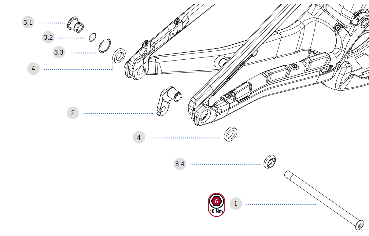

Das Cross-Country Bike Pivot Mach 4 SL erhält ein Update – ab sofort setzt das Bike auf SRAMs UDH-Schaltauge. Alle Infos dazu gibt's hier.

Was haltet ihr davon, dass aktuell immer mehr Bikes mit SRAMS UDH-Schaltauge konstruiert werden?
Das würde ich pauschal so nicht sagen. Das Teil habe ich schon ein paar Male verbaut und zumindest haptisch würde ich davon ausgehen, dass das Plastik UDH vor dem Rahmen nachgibt.
Sram macht es in dem Fall nur ziemlich clever und schiebt ein Schaltauge kostenfrei für Hersteller in den Markt, um später an einem Großteil der Hersteller einen neuen "Standard" für die eigene, neue Schaltwerksmontage zu haben.
Ist eben eine sehr intelligente Art, den Weg zu ebnen..

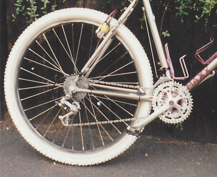

Da hast du wohl Recht. Kommt bestimmt auch auf die Fahrweise und die regionalen Gegebenheiten an. Hier mal ein Bild von meinem "alten Schätzchen". Wie oft ich da die Einheit Rahmen / Schaltauge geradebiegen musste, in der Hoffnung das es nicht bricht....
Aber ansonsten bin ich von UHD begeistert. Habe es zwar nur an einem Rad, aber da funktioniert es problemlos. Auch unterwegs war ein Tausch kein Problem. Das fiel mir fast entgegen nachdem der Inbus gelöst war.
Ja, früher haben sich die Dinger fast schon von alleine verbogen und man hatte mindestens 1 immer dabei :D
