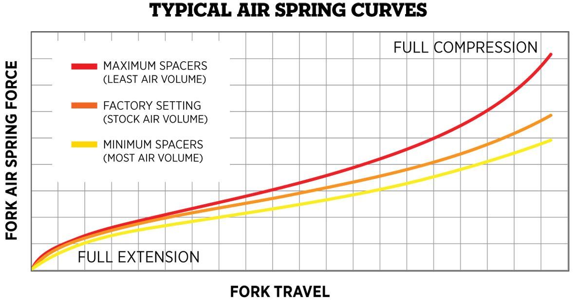

Hier sind übrigens die idealisierten Kennlinien von Fox:
Demnach beeinflussen Spacer den gesamten Bereich, wobei es am Ende zunehmen steiler wird.
