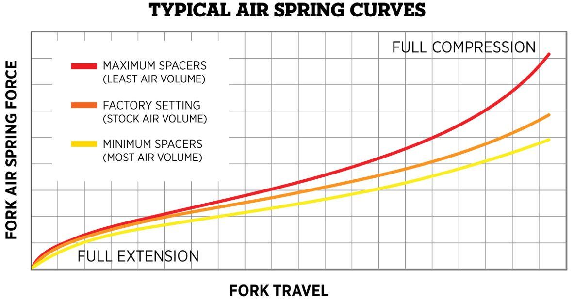

Da war ich ja im Prinzip. Ich hatte einen zusätzlichen Spacer drin und mit 20% SAG mehr Luftdruck als von Specialized empfohlen.

Man muss aber dazu sagen, dass die 34 Factory mit 130mm schon ab Werk mit 3 Spacern kommt.
Also eine kleinere Luftkammer wirkt sich über den ganzen Federwegsbereich aus? Hast du etwas anderes erwartet? :D
Dein, aber oben wurde gemutmaßt, dass der Einfluss im mittleren Federweg eher minimal ist.
Man muss da aber auch zugeben, daß der Tester schon heftige Nummern mit ordentlicher Geschwindigkeit gefahren ist, die ganz weit weg sind von einer sanften Federgabeleinstellungen.
Und das ist dann auch noch stark fahrergewichtsabhängig. Daher die vielen Spacer.
Wer's richtig krachen lassen will, fährt mit einer solch starken Progessivität besser. Andernfalls knallt man von einem Durchschlag in den nächsten.
Drum muss man eben sehen, was und wie man mit seinem Material fahren will.
