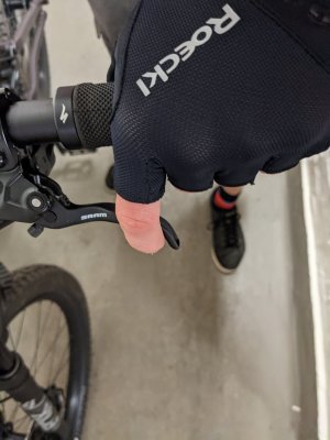

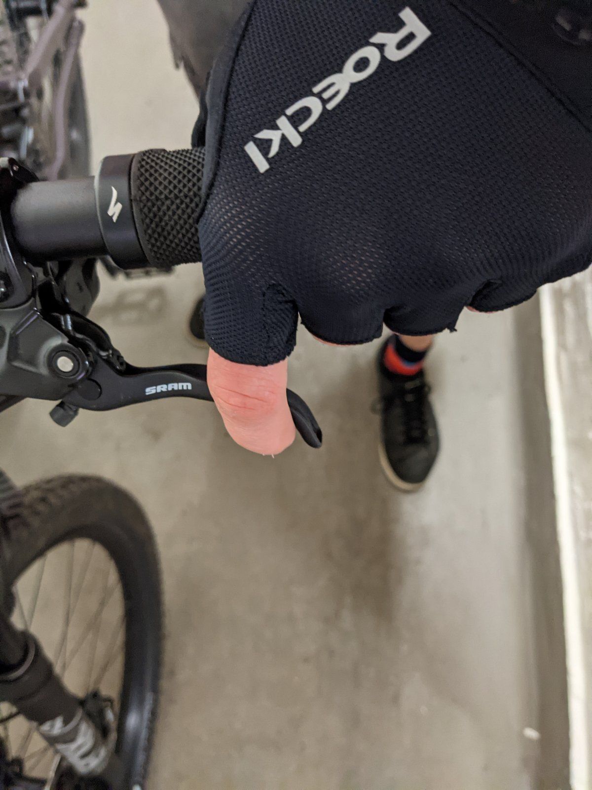

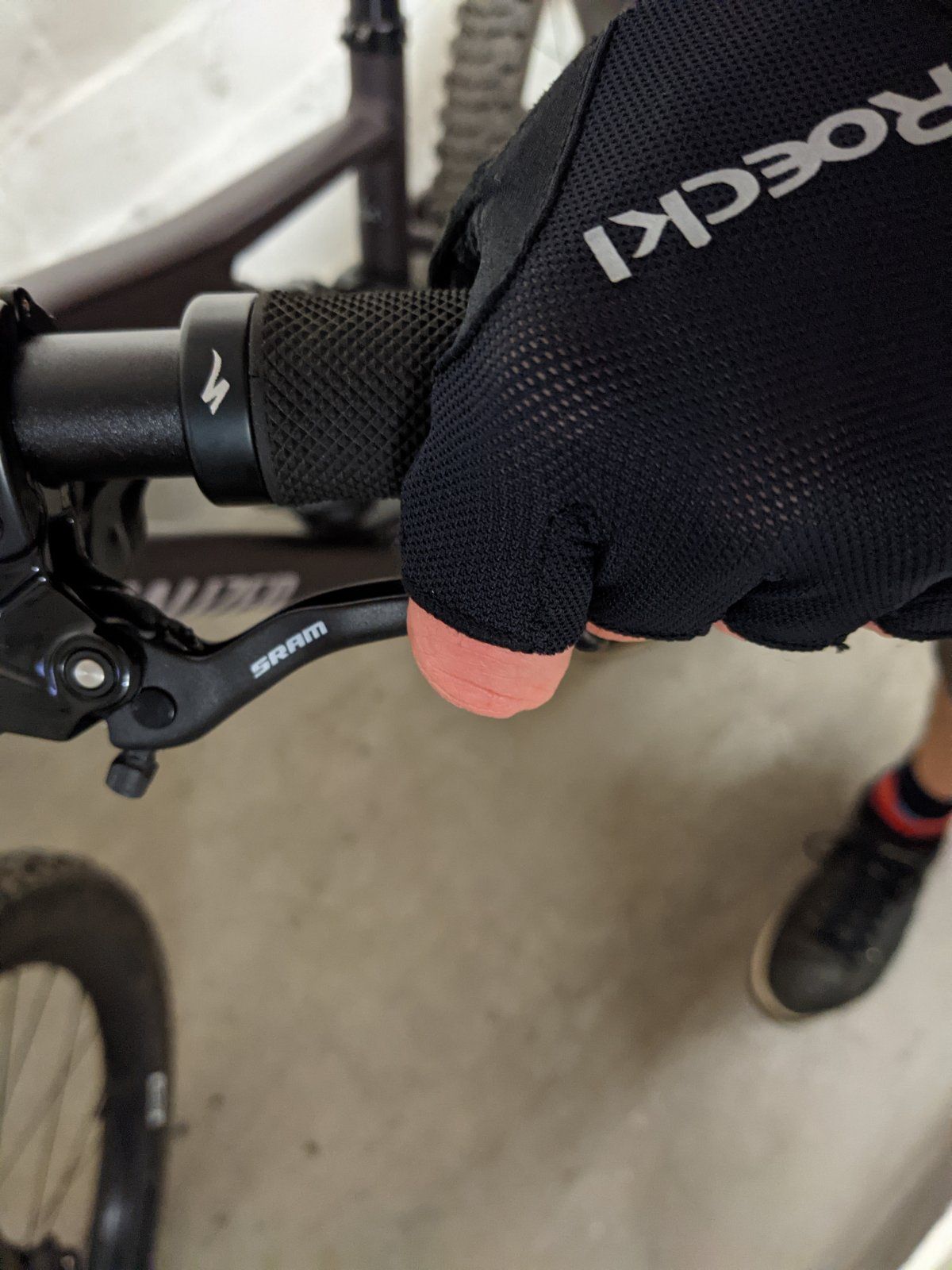

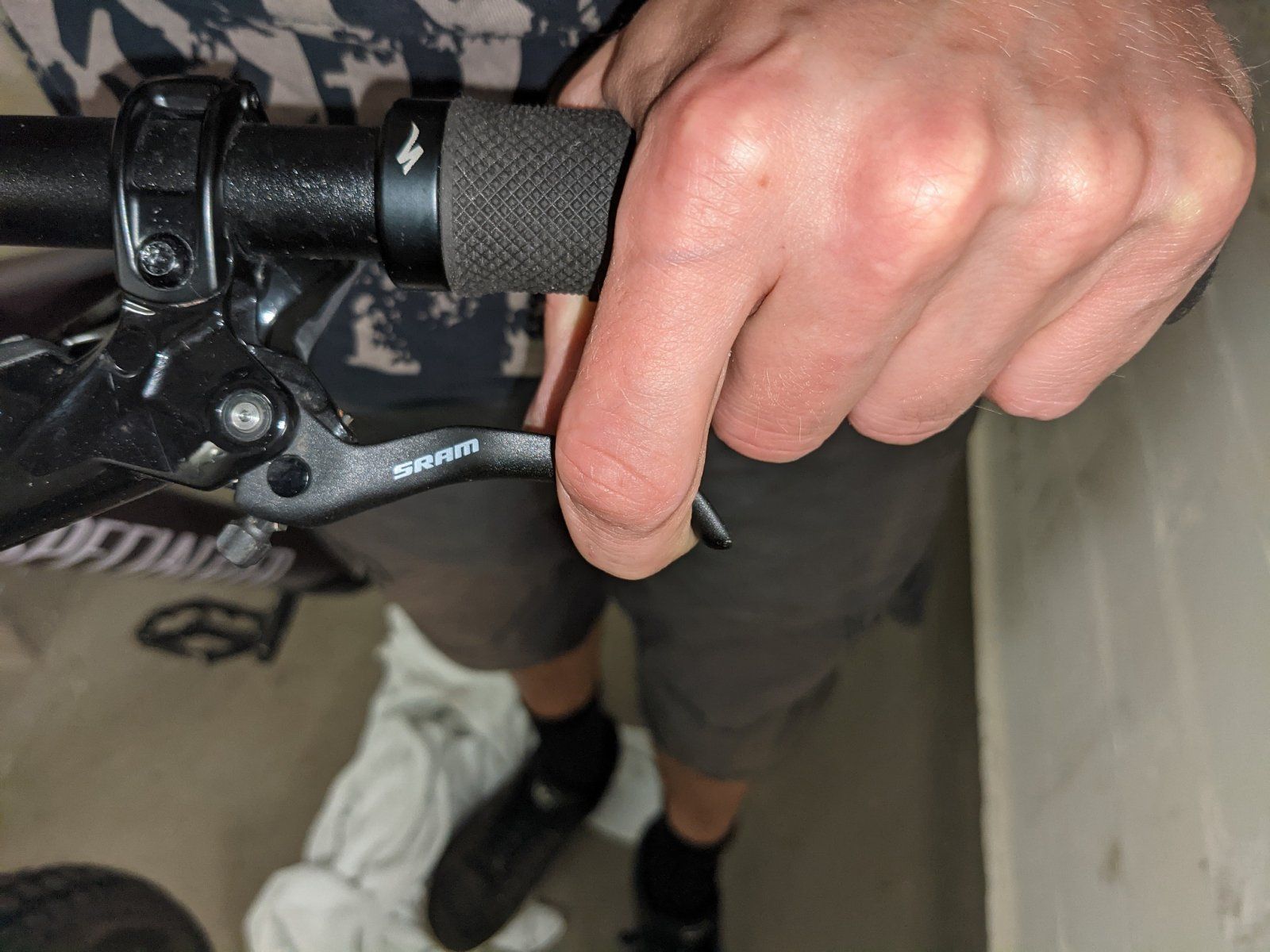

Wie sieht es denn mit dem Druckpunkt bzw. der Druckpunktverstellung aus? Kann man den Hebel so einstellen, dass er beim Bremsen nicht mehr so nah an den Lenker kommt?
So sieht es gerade bei mir mit voll gezogener Bremse aus:

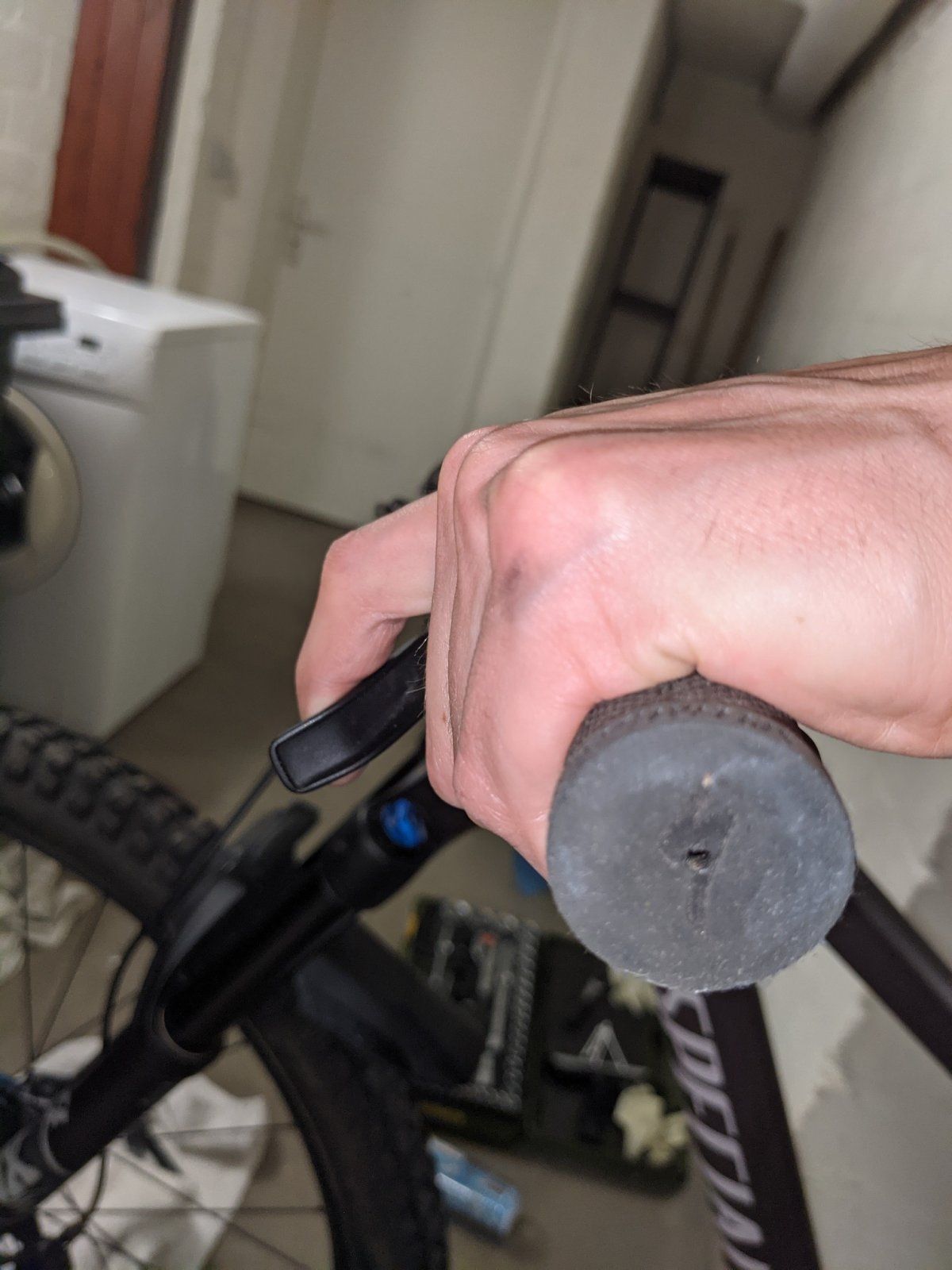

Also meine stehen so...

@SinusJayCee Griffweite wäre da noch interessant. Den Hebelweg kannst du nicht verkürzen, nur verlängern (das ist das C in RSC). Wie beschrieben, schlecht ausgerichtete Bremszange oder auch hängende Kolben können für nen längeren Hebelweg sorgen. Also indirekt, weil die Quadringe nicht sauber nachstellen können.
Cool, danke für das Bild. So würde ich mich das auch wünschen :D

Die Griffweite habe ich so eingestellt, dass das letzte Fingerglied bequem am Hebel liegt. Hier ein etwas älteres Bild. Mittlerweile habe ich die Griffweite noch etwas größer eingestellt:
Ich hatte das so verstanden, dass man den Kontaktpunkt in beide Richtungen verschieben kann. Außerdem haben die RSC ja auch noch den Swinglink, den meine G2 R nicht haben. Ich könnte mir vorstellen, dass das auch noch einmal etwas bringt.

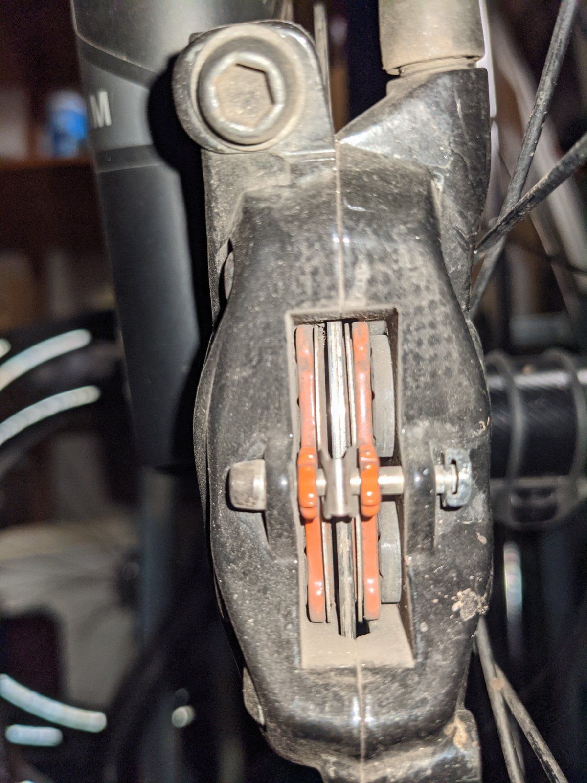

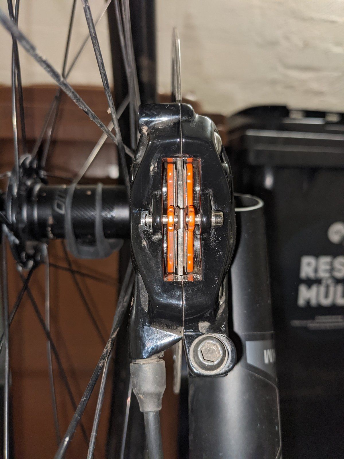

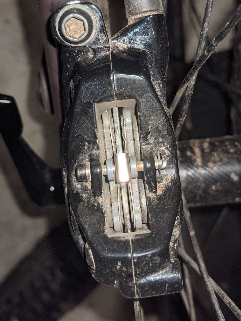

Die Ausrichtung habe ich gerade noch einmal überprüft:
Hinten (linkes Bild) könnte noch etwas optimiert werden, aber sieht gar nicht so schlecht aus. Aber vorne (rechtes Bild) ist eine Katastrophe! Da fallen die Kolben auf einer Seite schon fast raus 😳 Keine Ahnung, wie das passiert ist und warum mir das noch nicht aufgefallen ist 🙄 Da habe ich wohl heute Abend was zu tun. Bei der Gelegenheit könnte ich die Sättel auch mal etwas sauber machen ;)
Anhang anzeigen 1301457Anhang anzeigen 1301456
Vorne unbedingt korrigieren. Das bringt so eine enorme Verbesserung in Sachen Druckpunkt.
Ganz wichtig, die Kolben vorher reinigen. Unter Umständen drückst dir sonst den feinen Staub in die Bremse.

Meiner Meinung nach kannst du das so ruhig fahren. Ist halt nur ungünstig eingestellt. Die wird jetzt nicht von heut auf morgen das Bremsen einstellen.
Das hatte ich auch gerade im Bremsen-Guide gelesen. Wie mache ich das am besten? Habe leider kein DOT da...
Mach es einfach mechanisch mit Wattestäbchen.
Solange sich alle 4 Kolben bewegen an der vorderen Bremse wirst du kaum eine Verbesserung des Druckpunkts bemerken Also im Gegensatz dazu, dass sie etwa eine ähnliche Stellung haben. Ich sehe also nicht das akute Problem.
Könnte ich mit der aktuellen Einstellung noch fahren, bis der Bleed Kit da ist, oder besteht da ein Risiko von Beschädigung oder Totalversagen?
Solange die Kolben nicht zu weit rausfahren, was technisch so nicht möglich ist mit Belägen und Scheibe, ist das null bedenklich.

Mache ich! Die Ausrichtung sollte ich ja so oder so korrigieren.
Ich bin positiv überrascht: Der örtliche Fahrradgroßmarkt hatte sogar einen SRAM Bleed Kit mit DOT da. War beim Mobilisieren auch ganz praktisch die roten Klötzchen zu haben um Kolben zu blockieren.
Das sieht jetzt wesentlich besser aus und ist auch noch sauber:

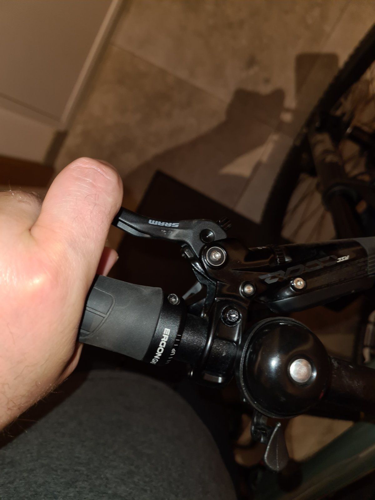

Ich bilde mir ein, dass der Druckpunkt tatsächlich etwas besser geworden ist:
Hier der Vollständigkeit halber auch noch die Neutralstellung:
