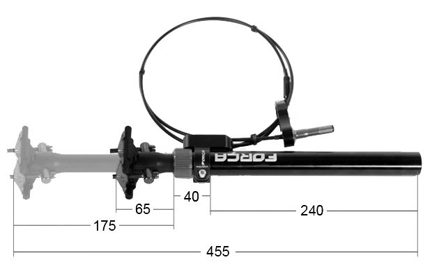

Hat zufällig jemand Lust seine 5" und/oder 4" gd zu vermessen?
Wichtig wäre mir die Gesamtlänge von Unterkante bis oben wo der Sattel festgeschraubt wird + wie weit kann das Unterrohr maximal in den Rahmen geschoben werden!
Danke und Gruß
Eine möglichst genaue Beschreibung wie hier bei der Forca wäre am aller Besten.
Ich weis langsam nerve ich wohl:winken:
Würde mir aber sehr hilfreich sein. ..!
Danke und Gruß
Na, da haste aber Glück, dass ich gerade an dem Rad mit der GD am schrauben bin :lol:
30,9mm GD 5" multiposition Länge Mitte Sattelstreben (die Streben unter dem Sattel halt, hatten wir gerade, das Thema) bis Unterkante Rohr der GD = 400mm
Mindestmaß was rausguckt, wenn soweit wie möglich eingeschoben ins Sattelrohr, wieder ab Mitte Sattelstreben = 220mm
Wenn Ganz eingefahren stehen noch 95mm raus, wieder ab Mitte Sattelstreben.
