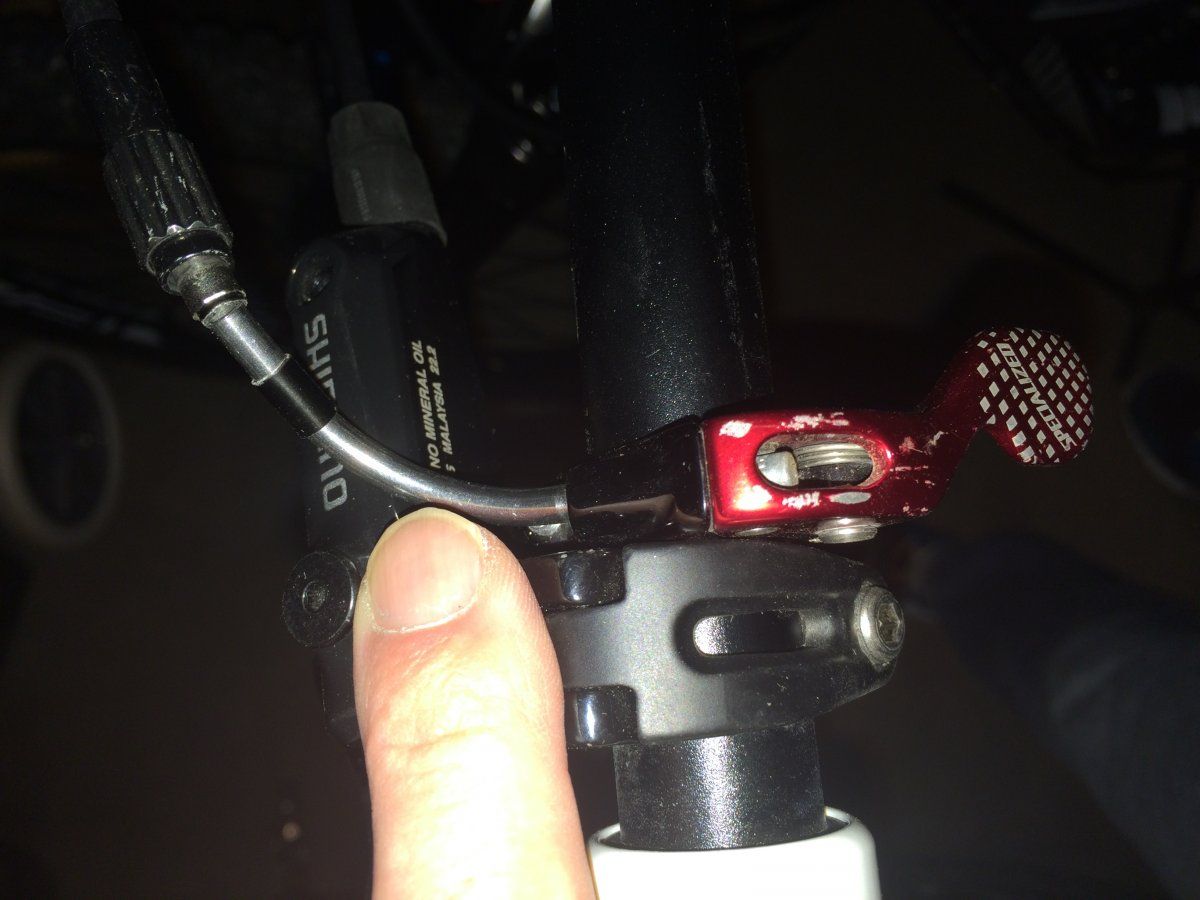

Hallo, bekommt man dieses Teil
image.jpeg als flexi Leitungsführung?
Gruß
Mike
