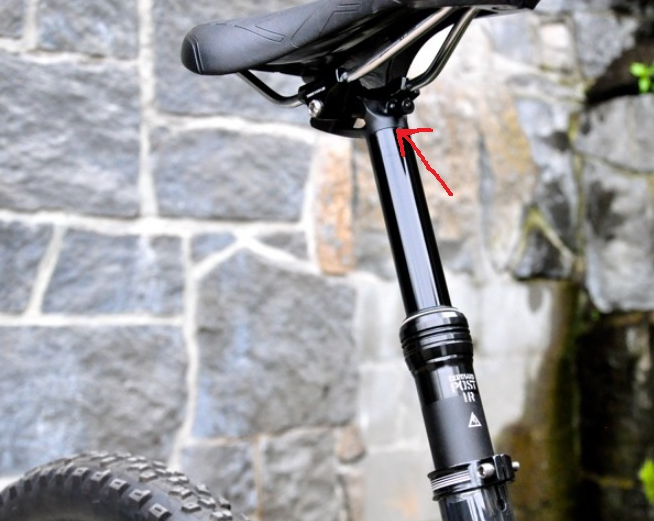

Hi leute, ich habe ein kleines Problem mit meiner CP IR.
Wenn die Stütze ganz eingefahren oder ganhz ausgefahren ist und ich sie mit meinem Gewicht belaste (normaler Zustand also), dann gibt sie noch etwa 1mm nach. Sobald ich sie wieder entlaste, geht die Stütze wieder in ihre ursprüngliche Position zurück (also fährt den 1mm wieder aus).
Der Schaltzug ist lang genug und Luftdruck passt auch. Weiß jemand weiter?
Ich habe das gleiche Problem, die Stütze sackt immer ein wenig ein und dabei knackt es ein wenig. Ich habe keine Ahnung woran das liegt. Kann mir jemand helfen ?
