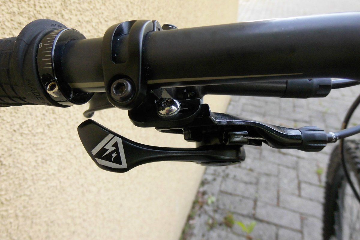

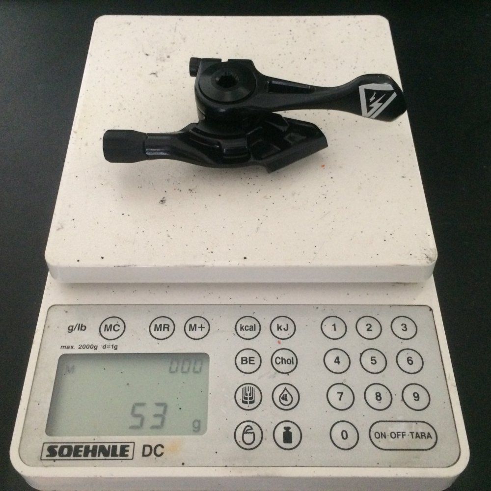

Kleines Feedback des Specialized Commandposthebel Shifter
Ich habe durch mein S Händler den Specialized Commandposthebel Shifter Command Post SRL Lever besorgt hab`s mal gewogen und nun ein paar tage probe gefahren ich finde den Hebel super er ist komplett aus Alu, was mich viel mehr erfreut das die Leitung nicht mehr so blöde rumbaumelt, die Befestigung ist Standard für sram Bremshebel gedacht da ich Shimano bremsen fahre habe ich mir den Trickstuff Matshi besorgt damit was das Problem auch behoben
Ich habe durch mein S Händler den Specialized Commandposthebel Shifter Command Post SRL Lever besorgt hab`s mal gewogen und nun ein paar tage probe gefahren ich finde den Hebel super er ist komplett aus Alu, was mich viel mehr erfreut das die Leitung nicht mehr so blöde rumbaumelt, die Befestigung ist Standard für sram Bremshebel gedacht da ich Shimano bremsen fahre habe ich mir den Trickstuff Matshi besorgt damit was das Problem auch behobenAnhang anzeigen 385963 Anhang anzeigen 385964
Das Ding sieht schon funktioneller aus, aber mal ehrlich 50 Teuro!? Da lege ich irgendwann eher mal noch was drauf und kaufe mir eine RockShox Reverb....
