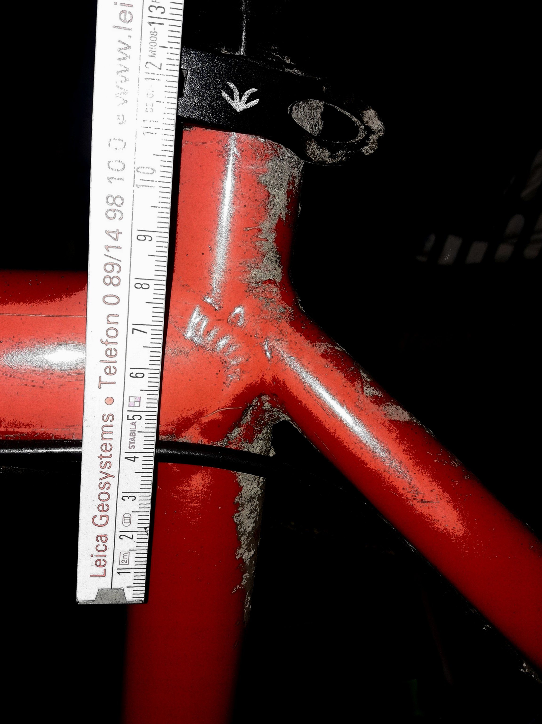

Verratet ihr mir warum? Ich fahr selber eine Moveloc 200 mit ner 31,6er Hülse und das funktioniert einwandfrei. Warum eine längere Hülse?
Hatten die diskussion bereits anderswo...
Hab nicht mehr die exakten zahlen im kopf...
So in etwa:
Mindesteinstecktiefe der 200er Moveloc: ca 18cm...
Länge Hülse ca 12cm
Heisst die unteren 6cm der stütze liegen nicht plan im sitzrohr....->spiel?
Verlangt ein rahmenhersteller nun mehr als 12 cm einstecktiefe der stütze, so frag ich mich ob er sich mit den 12cm plan und 6 zusätzlichen cm (nicht plan) zufrieden gibt...?
es gibt leute, die bevorzugen den rahmen so wenig wie möglich zu belasten, und grad bei mir, wo die stütze 350mm aus dem rahmen ragt, ist das ein extremer hebel... entsprechend will ich das max. an überlappung, und das sind 150mm min.

Die meisten Sitzrohre sind sowieso nur die ersten 12 oder 14cm genau ausgerieben, darunter meist größer...
Wenn unten allerdings ein paar 10tel Luft sind steht die Stütze trotzdem an wenn sich der Rahmen verwindet... Und bei den Litevilles mit 34.9er Rohr ists eh wurscht...

Reduzierhülse ist und bleibt für mich ein Kompromiss o_O trotz Carbonpaste rutschte über lange Zeit was. Über die Spannungsverteilung mache ich mir da auch Gedanken
Ich fahre seit 2013 mit einer problemlosen Prototypen Moveloc samt Reduzierhülse durch die Gegend. Das alles in drei verschiedenen Rahmen und bisher konnte ich da keine Nachteile erkennen, ausser, daß man halt 2 min länger beim montieren braucht. Ich glaube, manche Probleme entstehen nur im Internet und nicht der realen Welt ;-)

Hatte vor der Nivo auch ne Vorserie Moveloc 200. Diese bis kurz vor „Schluss“ immer in 31.6er Rahmen. Zuletzt war die Stütze in meinem Stanton mit 30.9.
In der ganzen Zeit NULL Probleme! Und auch keine „Rutsch-Unterschiede“ ob mit oder ohne Hülse.

Ich hab mal ein Bildchen gemacht, da kann man hoffentlich sehen wie viel oder wenig 120mm Hülse ist...vermutlich reicht das aber die Herren Moveloc vergeben sich doch nichts wenn die Hülse etwas länger wäre.
M.
