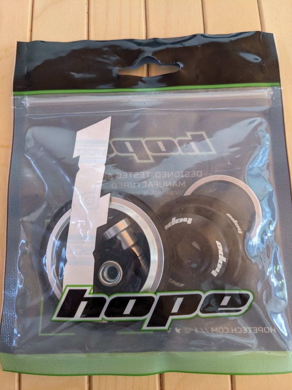

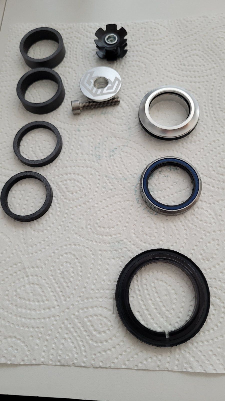

So, mein Vogel ist angekommen, sieht schon mal gut aus. Der Klarlack ist bisschen "dusty", aber das war ja bekannt. Kommt sowieso Folie drüber 😊
Bird war so nett und hat die Lager des Steuersatzes schon eingesetzt. Das sind aber noch paar Metall- und Carbonspähne - keine Ahnung warum 🙃
Hier die Fotos:

Wie erwartet:
Bird setzt die ZS Lager ein, die bauen wohl offensichtlich dicker als IS, daher kommt mein Problem nämlich auch mainly...
Die Lager gibt es ja von Hope einzeln zu kaufen, so mal als Denkanstoss.
Aber du holst dir ja nachher eh noch die Spacer ab :D

Das Steuersatzthema kann ich bei mir auch, wenn auch in milderer Form, beobachten:
Die Staubschutzlippe der Steuersatzabdeckung bekommt bei mir ordentlich Druck wenn ich den Steuersatz einstelle/anziehe, eigentlich zu viel, Lager sitzt also etwas zu tief im Rahmen. Ich werde so mal einen Versuch starten - wenn's nervt beim Fahren, muß ich da auch noch was tun.

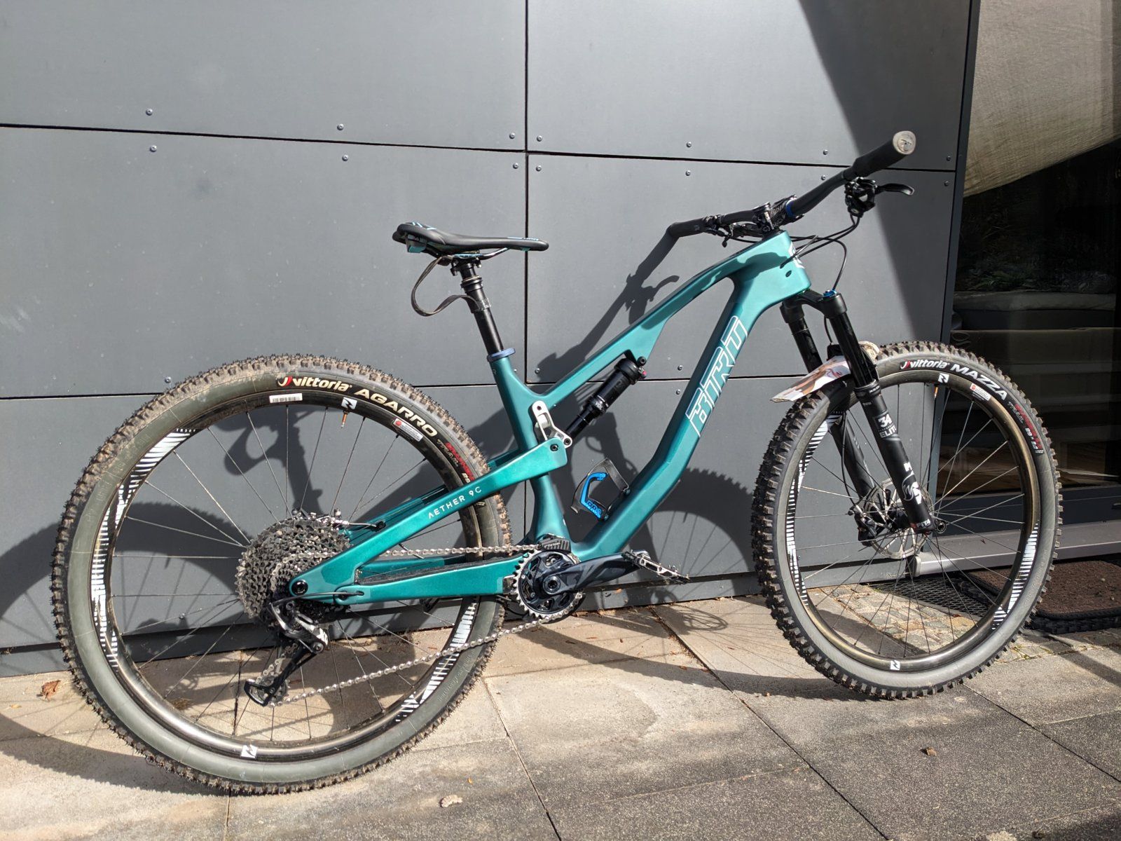

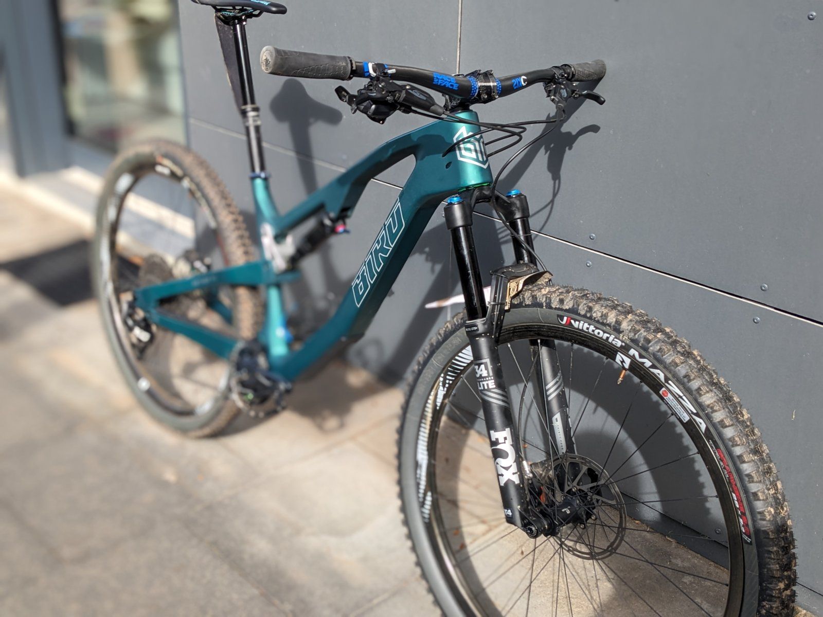

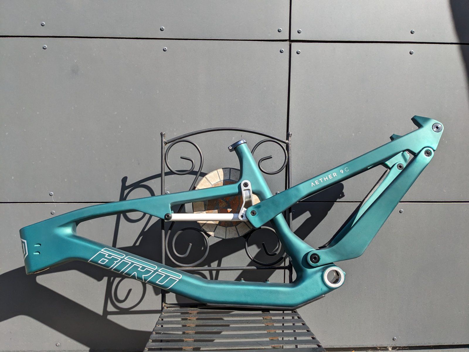

Hallo zusammen,
so, bin dann mit meinem Aufbau auch fertig und sehr happy. Da ich leider aktuell mit einem Grippe kämpfe, muss die Probefahrt noch etwas warten. Werde später aber bisschen in der Einfahrt rumrollen 😅
Mein Birdie wurde wie folgt aufgebaut:
Bird Aether 9C in ML
Fox 34 Performance Elite mit 140 mm Federweg
Fox Float DPS mit 130 mm
Fox Transfer 150er Dropper Post
SRAM X01 Schaltwerk und Schalthebel
SRAM G2 RSC Bremsen mit 180/180
GX Kurbel 170mm
SQ Lab Ergowave Active
E-Thirteen Kettenführung/Bashguard
Vorbau ist ein Race Face Atlas 50mm
Lenker Race Face Sixc gekürzt auf 770mm
Pedale Race Face Atlas
Laufräder sind Reynolds TR 309 aus Carbon
Aktuell fahre ich Vittoria Mazza 2,4 vorne und Aggaro 2,35 hinten. Im Winter werde ich vermutlich wieder auf Maxxis Minion DHR vorne und Dissector hinten wechseln, beide 2,4.
Nach @T3mp3sT Hinweis habe ich die Lager, Main-Pivot Schrauben ausgebaut und etwas gefettet. War in der Tat sehr trocken verschraubt. Danke für den Hinweis!

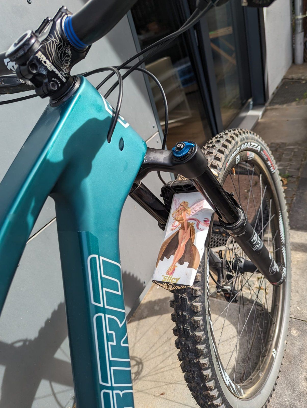

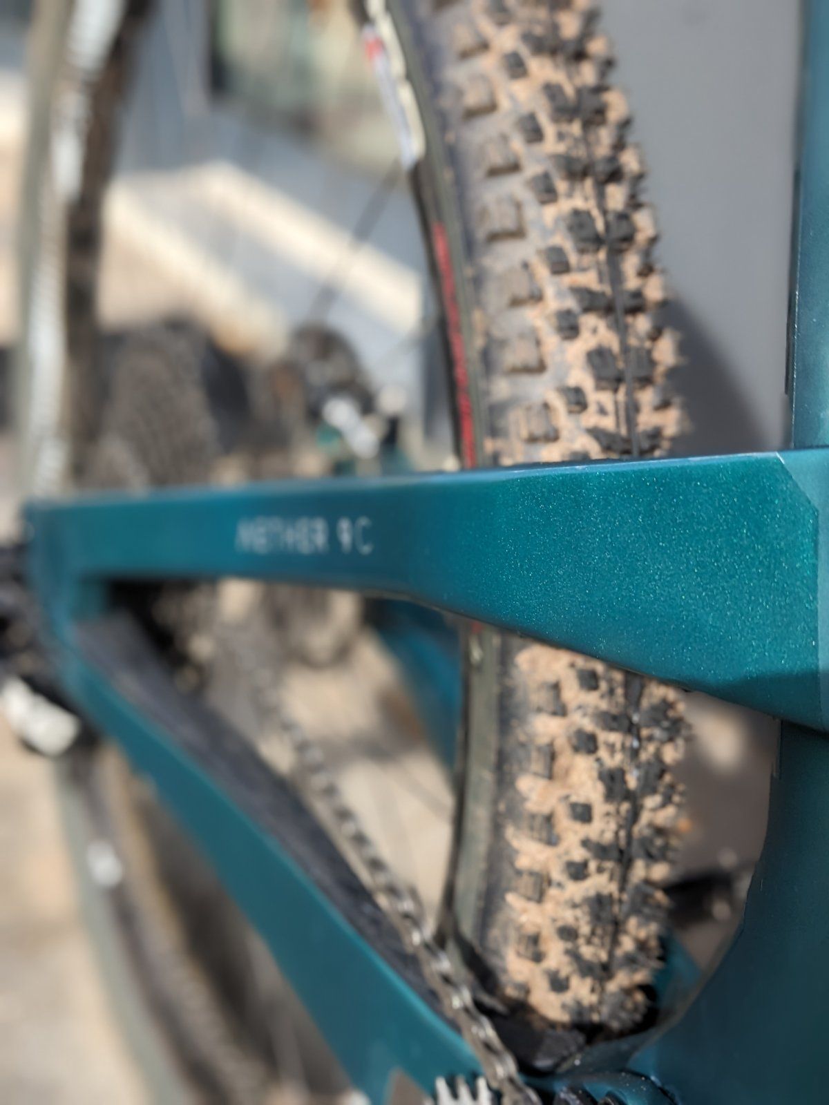

Durch die Folie wirkt der Lack bei Sonneneinstrahlung teilweise wie Metallic-Lack, vielleicht kann man das auf den Fotos erkennen.
Beim Folie aufbringen ist mit ein kleiner Fail unterlaufen: Rahmen schön geputzt und Folie ordentlich benässt, dachte dann schon "Hm komisch, Folie sieht gar nicht matt aus...und gut verkleben lässt sie sich auch nicht, ganz schön steif..." Egal, einfach munter weiter rumgeklebt und die Folie verflucht, da sie sich an den Kanten so gar nicht biegen ließ. Nach 1,5h habe ich dann geschnallt, dass die matte Folie auf beiden (!) Seiten von einer Schutzfolie beklebt war. So wie Möbel, die auf der Oberfläche nochmal abgeklebt sind. Nachdem ich das endlich durchblickt und die harte Schutzfolie von der matten Folie entfernt hatte, ließ sich Folie plötzlich viel einfacher Verkleben und plötzlich war sie auch matt 😅😂.
Also überall am Rahmen die bereits aufgeklebte Folie nachgearbeitet und die Schutzfolie von der Schutzfolie entfernt.
Zu meiner Verteidigung: Bisher habe ich immer Folien von Riesel, Slicy etc verwendet und da war die Folie nur auf der Klebeseite durch eine andere Folie beklebt. Bin mit dem Ergebnis beim Birdie aber sehr zufrieden.

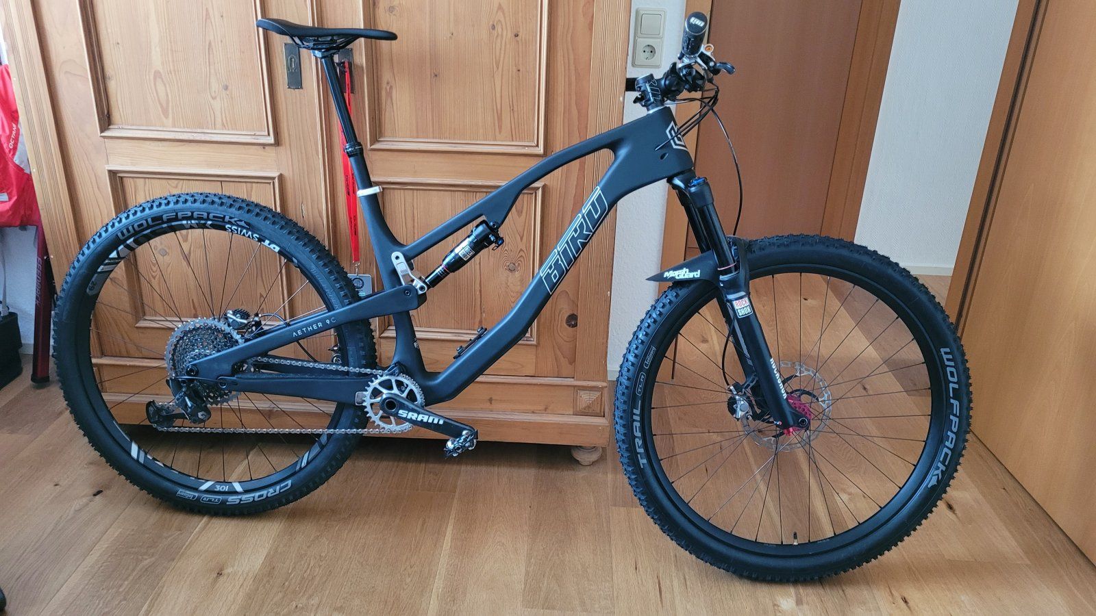

Mein Bird in Size L ist heute auch fertig geworden - bin es aber auch noch nicht gefahren - werde nächste Woche abends damit mal eine Runde um den Block rollen.
Hier mal ein Foto - ich habe einen leichteren Aufbau gewählt, damit ich mich bei den Ausfahrten mit den Kumpels nicht so "quälen" muß ... 😉😊😊
Sehen super nice aus. Habt ihr die mal gewogen? Das Gewicht würde mich schon mal interessieren. Ich kann jetzt endlich auch mit dem Aufbau beginnen. Sind mittlerweile alle Teile da. Freue mich schon drauf.
@akkedisi_1999 Sehr schön, Dein schwarzer Bird! Und Gewicht klingt ja auch sehr gut.
Habe meinen Birdie auch mal heute gewogen, wiegt stattliche 14,36 kg. Bin ehrlicherweise von weniger Gewicht ausgegangen und frage mich, welche Teile das Mehrgewicht verursachen. 😅
Hatte den Rahmen auch schon gewogen als ich ihn ausgepackt hatte, nur der Rahmen in ML wog bei mir schon 2,998 kg inkl. Steckachse. Glaube der Imperfect Paint zeichnet sich auch durch extra viel Lack aus 😅
Bin heute kurz etwas die Straße rauf und runter gefahren, fährt sich super gut und agil. War wirklich positiv überrascht. Fühle mich da hoc sehr wohl auf dem Bike. Probleme mit dem Hope-Steuersatz habe ich noch keine bemerkt, auch kein raues lenken oder ähnliches. Bisher alles schön smooth.
