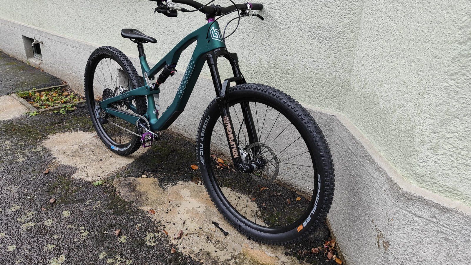

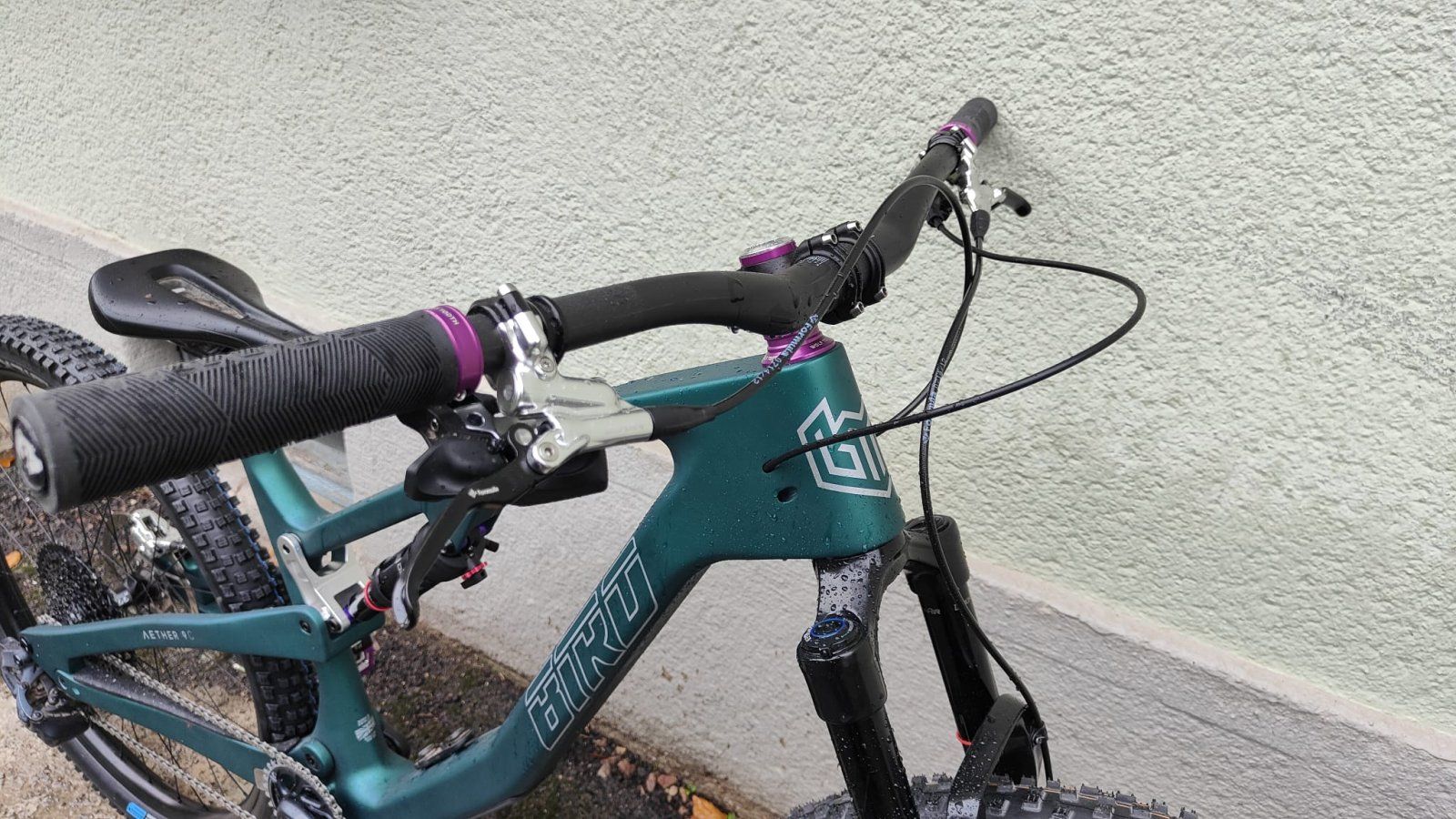

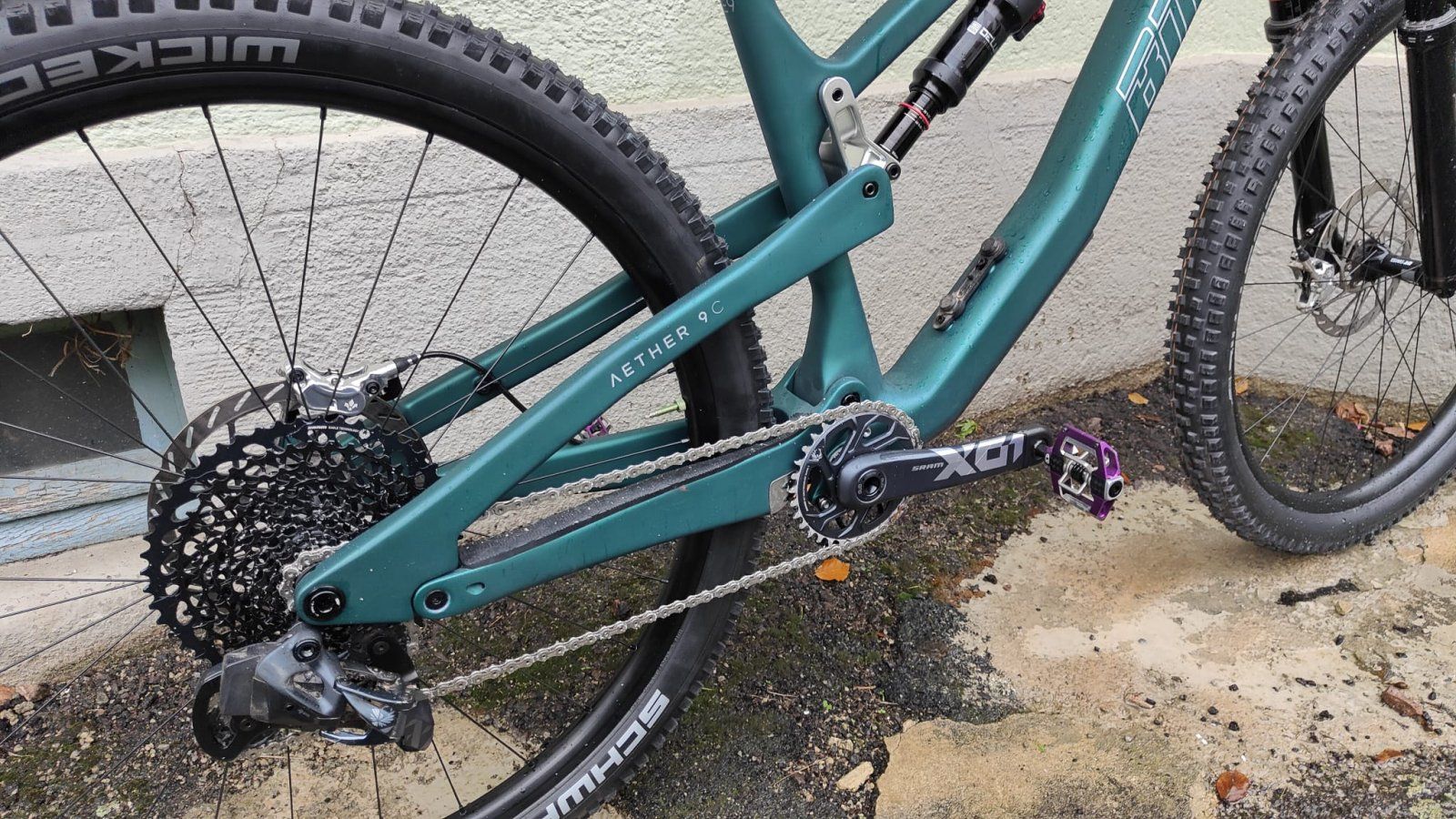

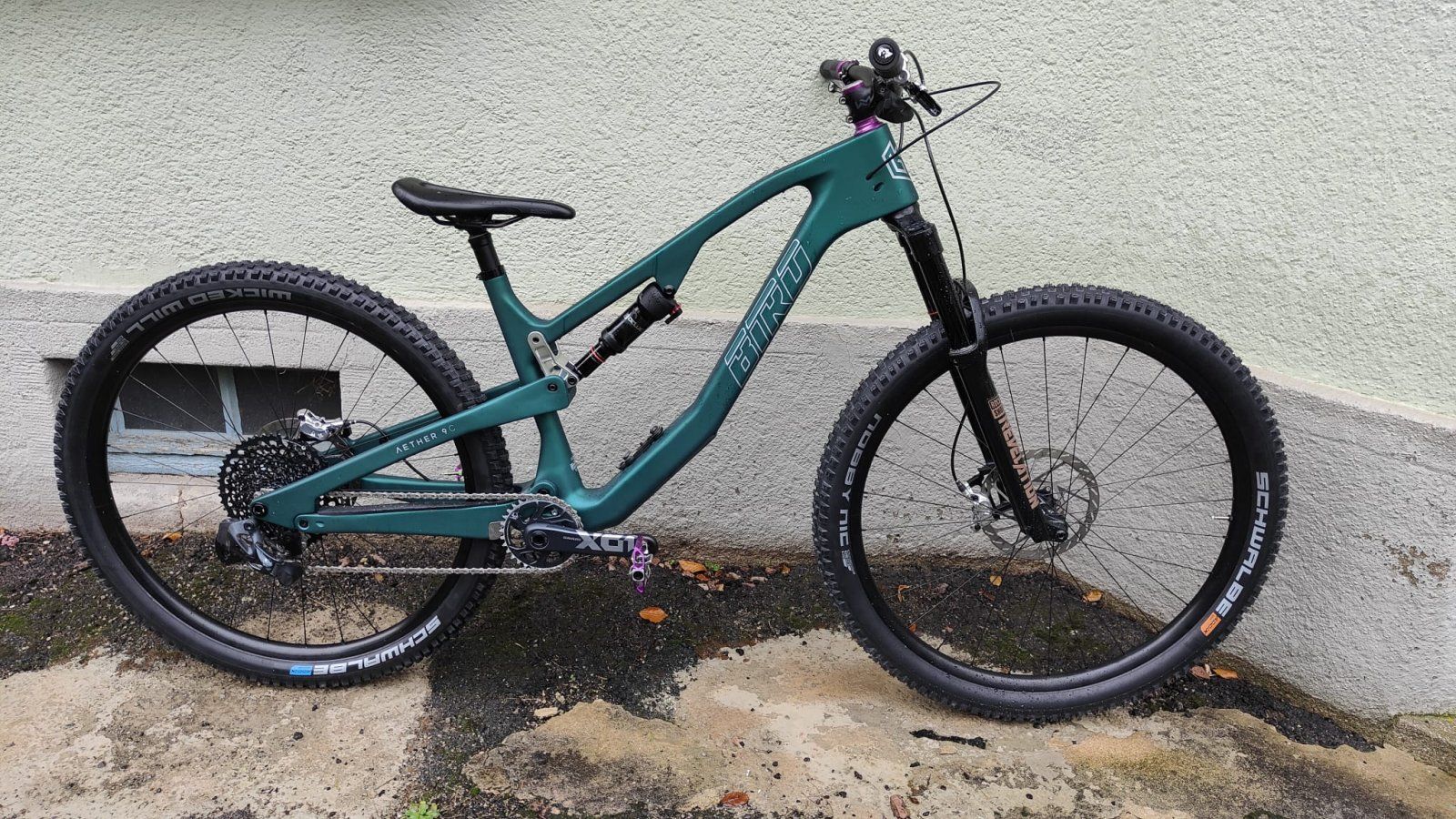

So, ich hab meins jetzt auch größtenteils und vorläufig fertig gebaut. Leider bin ichs noch nicht gefahren, aber ich hab mich gerade zumindest mal kurz in den regen begeben um bei tageslicht ein paar Fotos zu machen:
Der Mix aus Silber und Pöbel Gefällt mir recht gut. Die decals an der Gabel müssen noch getauscht werden, bzw ich muss entscheiden ob ich schwarz glänzende oder matte Tauchrohre haben will. Liegt beides hier.
Inwiefern mein plan mit dem Budgetbuild aufgegangen ist weiß ich garnicht, ich bin zu faul das auszurechnen.
Die meisten Teuren teile kommen von RCZ. Die gabel und Die sattelstütze kommen vom Sirius.
Die laufräder kommen von Slowbuild. Ich bin mal gespannt ob das was taugt.
Achja ursprünglch hatte ich vor die Bremsscheiben vom Sirius, also 160mm und 180mm dächle UL zu nehmen. Die wären ne ganze ecke leichter gewesen. Weil aber der LRS eh centerlock hatte und ich die HS2 200er noch rumliegen hatte inklusive adapter, Sinds jetzt halt die
Wiegen tut der apperat so 13,4kg. Aktuell noch ohne insert hinten.
PS: Den kabelsalat am cockpit muss ich noch in den griff bekommen.

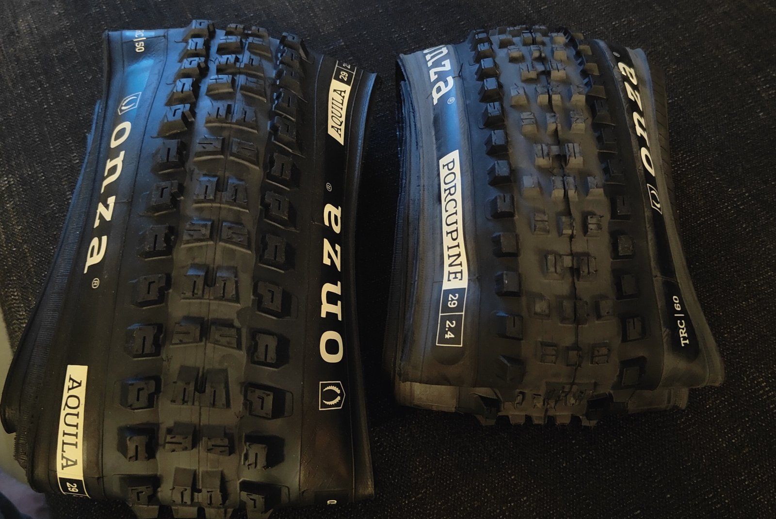

Jau, ich habe jetzt endlich auch mal mein Aether 9c fertig bekommen. Von der Größe und Sitzposition passt es super, und vor allem machen mit den leichten Reifen auch wieder flache Trails spaß. War direkt mal ne Runde fahren. Was mir aufgefallen ist, dass die Kiste bei schnellen oder harten Schlägen arg klappert. Ich würde das mal auf die Kette zurückführen, die gegen die Sitzstrebe knallt. Zumindest ist dort der Lack schon etwas in Mitleidenschaft gezogen. Da werde ich also nochmal ran müssen.
Von den Komponenten bin ich echt zufrieden. Die China Carbon Laufräder ließen sich absolut unauffällig einspeichen und wiegen mit schweren Naben und Dlight Speichen jetzt insgesamt 1730 g, was noch akzeptabel ist. Ich denke auch, dass die ziemlich was wegstecken können. Trotzdem habe ich zwei leichte Rimpact Inserts eingebaut.
Leider kann ich mit dem Gewicht von 14,2 kg nicht ganz mit euch konkurrieren, aber auch da bin ich erstmal zufrieden. Ich habe es auch nicht unbedingt auf Leichtbau abgesehen.
Ich denke aber, dass ich auf die Kefü verzichten werde und diese mit einer deutlich leichteren crashplate austauschen werde. Je nachdem werde ich auch den Insert vorne wieder herausnehmen.
IIIhh, da sind ja noch Aufkleber an der Felge o_O
Die High Roller sterben aktuell Recht zügig auf Grund der Tatsache, dass ich mit dem Bird zur Arbeit pendel... Das neue Arbeitsrad sollte bald gebaut werden, dann können die neuen Schluffen drauf, bin mal erstmal etwas Richtung Grip gegangen, Gewicht ist annähernd gleich zu den zwei Highroller, GRIP sollte massiv besser sein, zusätzlich kommen morgen noch neue pedale fürs Bird, dann bin ich aber auch erstmal durch... Inzwischen 720 km auf dem Gerät... Der erste AXS Akku ist heute auf rot gesprungen, der zweite lädt jetzt für ab morgen...
