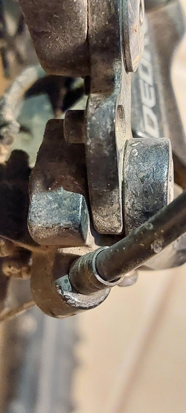

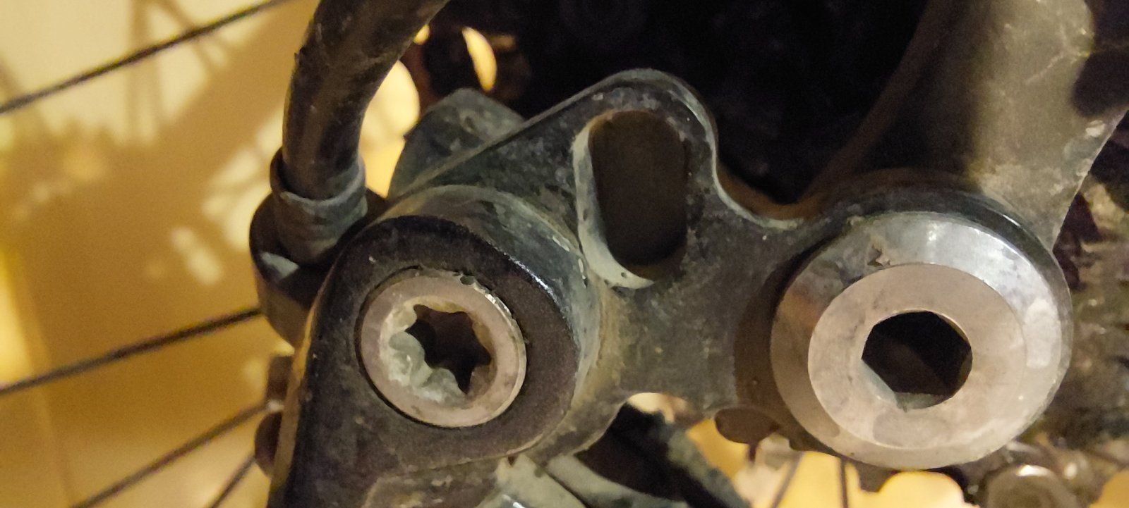

Noch kurz zum Schaltwerk. Ich will das RDM5100SGS verbauen. Da steht Befestigungsart Direktmontage (konventionell). Brauche ich dafür ein anderes Schaltauge?
Bei mir läuft derzeit das Deore M 592 Schaltwerk an einem kurzen Schaltauge.
Danke
Hier nochmal beide Schaltwerke in ein Bild kopiert im direkten Vergleich. Das sieht irgendwie anders aus.
Das passt schon . Wenn du ein Shimanodirektmount hättest dann bräuchtest ein anderes Schaltauge
Das RDM5100SGS braucht das kurze Schaltauge . In diesem Fall ist mit Directmount gemeint dass das Schaltwerk ohne Zwischengelenk montiert wird . Bei diesem 11 fach und den 12 fach Schaltwerken von Shimano ist ja wieder alles anders als wie es noch vor kurzem war .
