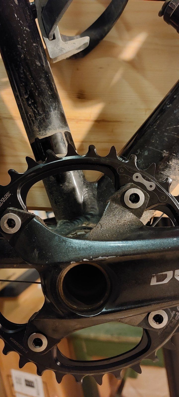

Das Praxis Works eRing Steel Wave™ Tech MTB Kettenblatt - 4x104mm - 36Z hat gut gepasst. Habe ich das auch richtig herum montiert? (siehe Bilder)
Auch die KB Schrauben passen super und sind nicht zu lang.
Sobald die Kassette da ist, kann ich alles fertigstellen.

Sieht genau richtig aus.
Normal ist es egal wie rum man so ein Kettenblatt montiert, Beschriftung nach außen ist aber auf jeden Fall nicht falsch.

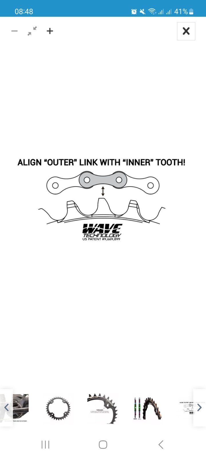

Das habe ich schon gesehen und erscheint mir mit der Beschriftung nach außen eher als falsch, wegen der Lastrichtung. Beschriftung rechts muss aber so stimmen.
Bei anderen Herstellern sind die Zähe symmetrisch ausgeformt, dort ist es egal.
Und es ist auch wichtig, dass die Außenlaschen auf den richtigen Zähnen sitzen.
