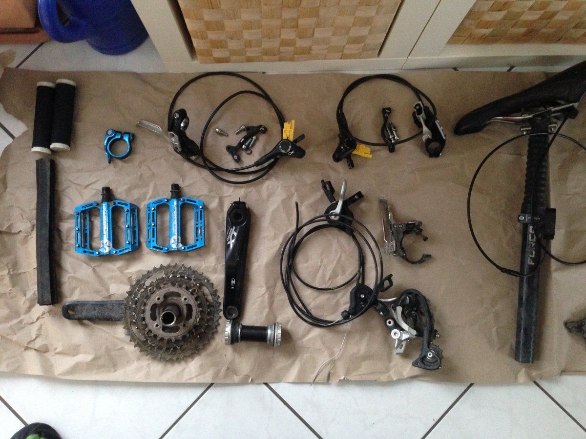

Zwar hat der Rahmen es heute noch nicht zu mir geschafft. Aber noch bin ja eh gar nicht gut vorbereitet. Daher habe ich mal angefangen und den ersten Teil seht ihr hier.
Morgen gehts dann weiter (den Rest abbauen und putzen). Jetzt wird aber erstmal in die Pedalen getreten :)

So, mein alter Rahmen is nackisch und die abgebauten Teile sind grundgeputzt und die Lager teils neu gefettet.
Allerdings fehlen noch ein paar Teile und da ich mich da grad überhaupt nicht entscheiden kann, wollte ich hier mal fragen.
(1) Felgen. Da ich nun vorn eine Gabel mit Steckachse bekomme, brauche ich mind. vorn ein neues Laufrad. Das führte dann letztlich zu der Idee blaue Felgen zu nehmen, da ich ansonsten aus dem alten Rad blaue Anbauteile habe. Der Satz AlexRims Supra 30 in blau ist aber auch nicht grad günstig - die meisten günstigeren Felgen habe meist ein eher dunkles, krasses blau, das möchte ich dann nicht. Oder doch einfach schwarze Felgen? Da ist die Auswahl wohl deutlich größer - was wäre denn da sinnvoll?
(2) Scheiben. Bremsen haben ich (XT), aber ich habe überlegt hinten statt einer 180er nur eine 160er Scheibe zu verbauen - eine 180er Scheibe für vorn liegt hier noch rum, für hinten müßte ich so oder so eine kaufen. Für einer 160er bräuchte ich aber noch einen IS-PM Adapter, für 180 hätte ich einen... 160er wäre etwas leichter und sollte eigentlich ja reichen... und so'n Adapter kostet ja jetzt auch nicht die Welt...
(3) Steuersatz. Ich hatte ein Auge auf den Cane Creek Forty geworfen. Weil ich den Lizard so cool finde und der Steuersatz einen kleinen blauen Streifen hat... öhm ja, gute Gründe wie ihr seht :D. Der sollte aber doch ausreichen, oder doch besser nen Acros (fahr ich am Fully und am Reiserad...) oder ... ?
Eigentlich sollte es ja wirklich super low budget werden... jetzt versuch ich wohl grad so'n mittelding zwischen low budget und soll trotzdem nach was aussehen... herje :D

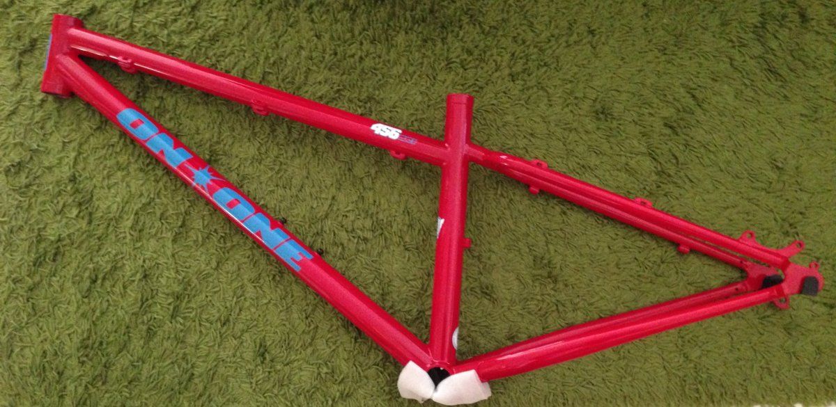

Mein Red Devil ist heute morgen bei mir eingetroffen :hüpf:
. Da dann aber die Felgen und der "Hot Paprika" Rahmen knallen, würde ich damit gut sein lassen.
Und nachdem ich die Farbe nun in echt gesehen habe, knallen mir blaue Felgen dann doch etwas zu sehr und ich nehm einfach basic schwarz. Und dann aber 23er Maulweite. Bin wohl etwas ungeduldig :D
