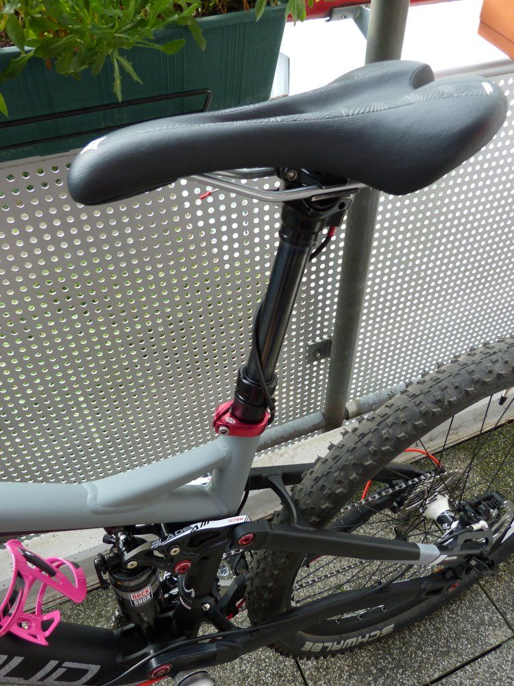

Wäre ich michael46 würde ich aber mal die Leitung Sattelstütze kürzen. Außer die soll bei Mehrtagesreisen auch als Notfalllasso, falls einem in der Pampa mal das Essen ausgeht und man sich aus diesem Grund eine Kuh einfangen möchte ...
Die war bei mir auch so lang, als das Teil neu war. Mittlerweile hab ich aber ohnehin eine Stealth. Meine Freundin hat die Hilo geerbt und die Leitung einfach um die Stützte gewickelt. Sieht smooth aus und die Leitung ist aus dem Weg:

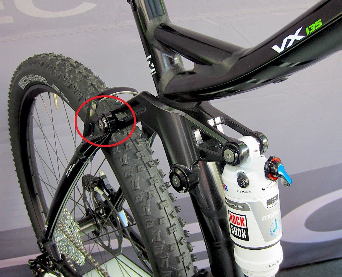

Und die Reibung an der Lauffläche (auf dem bild an der Vorderseite und rechts der Stütze) stört nicht? Und fährt die Hilo komplett ein? Besteht dann nicht die Gefahr, dass die Leitung gequetscht wird. Zumal wir von 5 min Arbeit reden? Bei der Reverb evtl etwas mehr Wegen entlüften.
Oder ich weiß nicht wieweit das Lager (hinten oben) beim Hinterbau rausschaut, aber bei der Riesenschlinge von michael könnte beim Einfedern und einem weit rausstehenden Lager die Leitung am Hinterbau hängen bleiben. (siehe markierte Stelle im Bild, man sieht leider nicht wieviel das auf der Hinterseite ist)
Nein, bisher ist kein Abrieb zu sehen...außerdem geht bei ihrem Bike nix anderes: die Wippe kommt in eingefedertem Zustand so hoch, dass sie jedesmal die Leitung der hilo einklemmen würde, egal ob gekürzt oder nicht...
