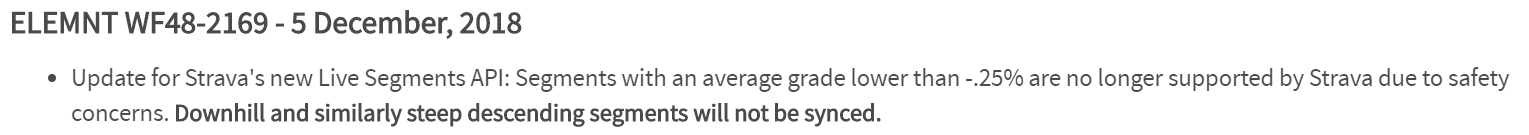

Servus,
bin ganz frisch neuer Besitzer eines Wahoo Elemnt. Einrichtung übers Handy hat wunderbar funktioniert. Außer Strava zu verbinden habe ich keine weiteren Einstellungen abweichend von den Grundeinstellungen vorgenommen.
Bislang hatte ich meine Touren immer mit einer Garmin Forerunner 735XT aufgezeichnet - welche ich heute habe nebenbei mitlaufen lassen.
Nach der Tour liegen zwischen Wahoo und Garmin nach Synchronisierung zu Strava
  • 3min Fahrtzeit
  • 800m Strecke
  • 50 Höhenmeter
  • 20 Segmente (!!)
Die Fahrtzeit, Strecke und Höhenmeter schiebe ich auf die unterschiede in den Auto Stop Funktionen der Geräte. Ebenfalls habe ich den Wahoo in der Hosentasche mitgeführt, da noch keine Halterung fürs MTB vorhanden. Die Uhr habe ich am Handgelenk getragen.
Was mich jedoch massiv stört und verwundert ist die Anzahl der Live Segmente. Ich bin schließlich keine anderen Wege gefahren und habe es ins gleiche Portal hochgeladen.
Auch habe ich nur Uphill Segmente in Wahoo, jedoch fehlen auch hier einige Einträge gegenüber Garmin.
Gibt es ähnliche Erfahrungen und Tips hierzu? Das Gerät habe ich auf dem aktuellsten Stand.
/EDIT:
-.25%. Okay. WOW! Das erklärt weshalb mir teilweise auch "Uphill" Segmente fehlen. -0.25% Steigung is auch echt verdammt heftig. Da ist ein Bordstein runterfahren ja schon schrecklich!
Kann man den Quatsch abschalten?!
Ich zitiere mich mal selbst: Klappt jetzt. Habe 1x das Wahoo geupdatet und in Strava alle Segmente zu den Favoriten hinzugefügt. Ich denke jedoch es lag am Update, da ich heute auch zwei neue Downhill Segmente getrackt bekommen habe.
