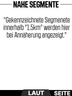

Hilfe, was ist das?
Seit heute auf dem Bolt v2 und ich finde keine Option in der App um es auszuschalten.
Edit: Hab gerade die Strava "Mitgliedschaftsvorschau" entdeckt. Habe aber gar keine Segmente erstellt.
