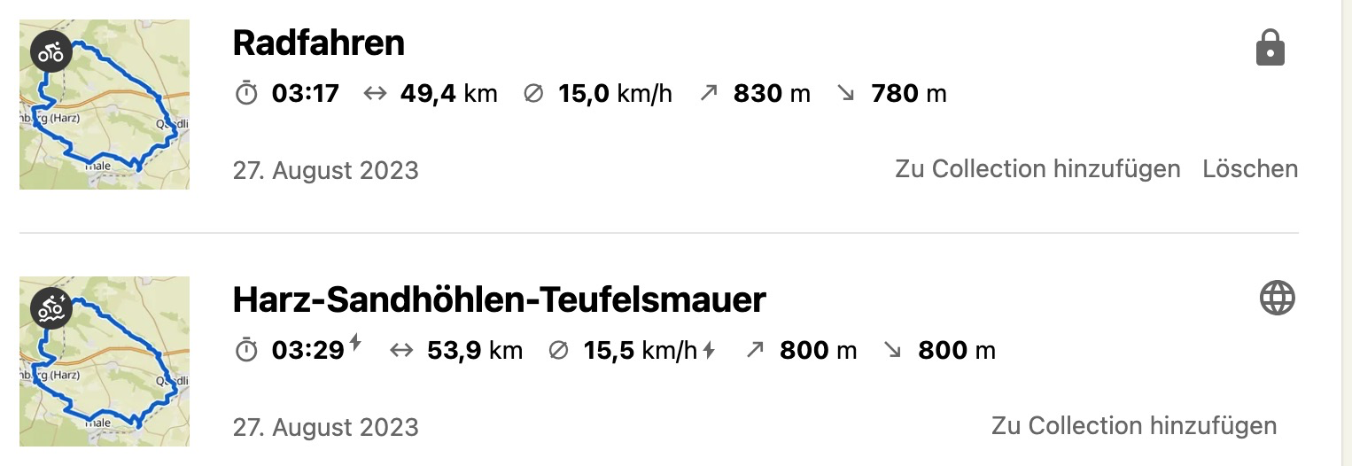

Dann ist da aber was kaputt! Sowohl mein original ELEMENT als auch der ELEMNT ROAM V1 haben definitiv keine 5 km Abweichung auf 30 km. Da müsste ja dann auch die aufgezeichnete Strecke total Kraut und Rüben sein. ich hab das über Jahre mit unterschiedlichen Geräten von Freunden die mit mir die selben (MTB-)Strecken gefahren sind getestet und die Abweichung war maximal ein paar hundert Meter. 5 km auf nur 30 km sind einfach völlig absund viel Abweichung. So schlecht kann kein GPS-Gerät von heute sein. Selbst meine alte Apple Watch Series 4 von 2018 konnte das besser. Ein Kumpel von mir nutzt aktuell auch den Bolt V2 und da gibt es keine so krassen Abweichungen. Der Track stimmt auch immer. Ich bleibe dabei, da muss irgendwas falsch laufen.
Ich stimme @Juuro zu. Aber bin auch oft verwundert über Abweichungen. Der Mitfahrer und ich waren bis auf wenige Meter doch gemeinsam unterwegs.
Ähnliches stelle ich auch mit meinen Boch Kiox fest. Mal mehr mal weniger. Ist schon irre
