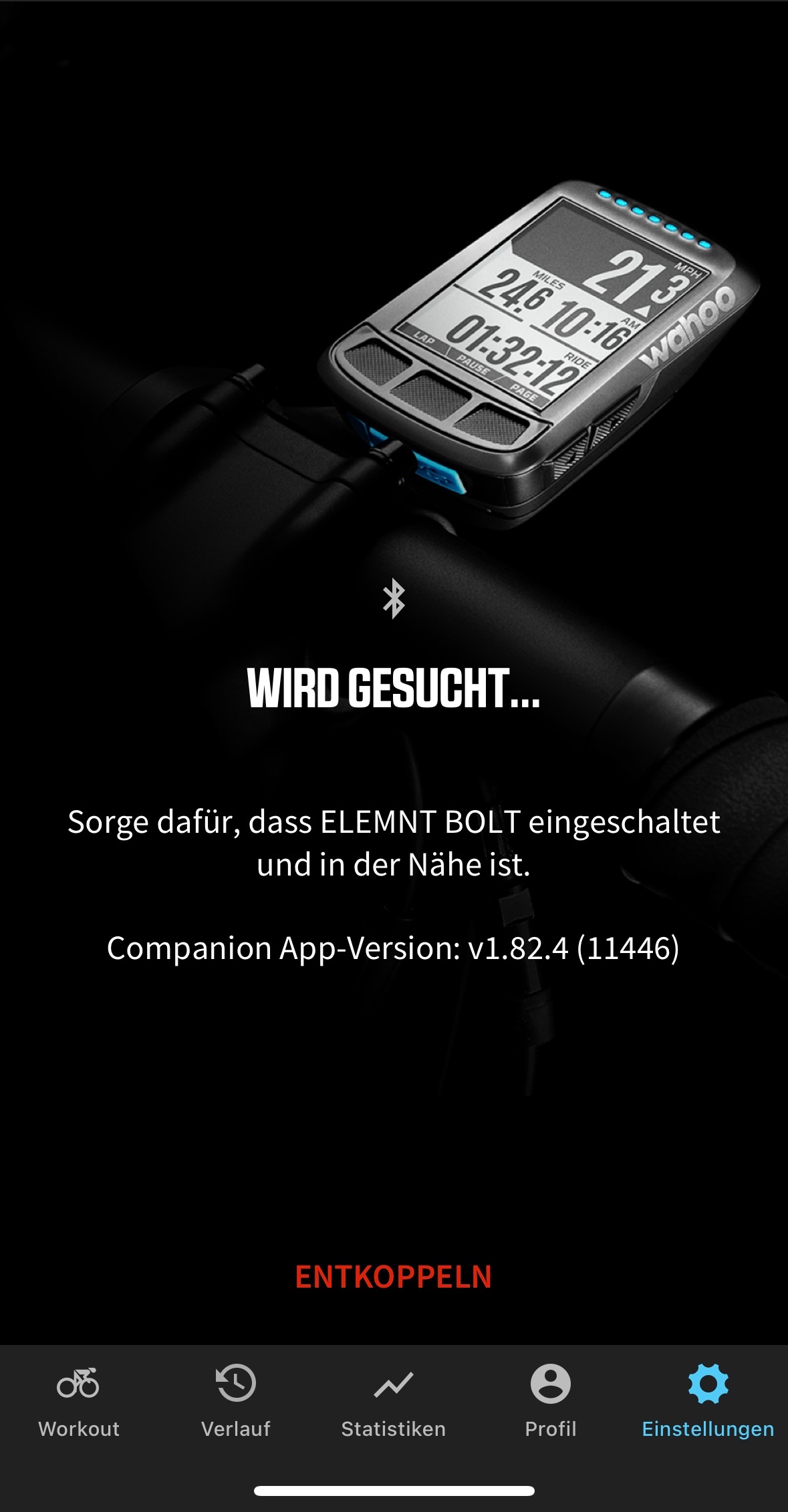

Danke fürs teilen. Dachte schon mein Roam v1 ist defekt. Jetzt habe ich Hoffnung, dass es durch ein baldiges Firmware update behoben wird.
Same. Wollte heute fragen ob jemand das Problem kennt. Hat mich gestern unterwegs schier kirre gemacht. Unterwegs sogar einmal auf Werkseinstellungen zurückgesetzt das Ding und Karten gelöscht.. o_O
(Roam V1)
(Roam V1)
Hoffentlich nicht entkoppelt?
Das hab ich gestern Abend zum Schluss aus Verzweiflung getan, wieder koppeln funktioniert nicht, er sucht ewig.
So kann ich auch kein Update durchführen, da man dafür das wlan aus der App benötigt, womit er sich nicht verbinden mag 🙄
Teufelskreis 😑
Doch, auch entkoppelt, habe alle Register gezogen.
Koppeln ging schon, danach aus der Cloud wieder die Einstellungen geladen, aber hat natürlich alles nichts geholfen.
Naja, heißt dann wohl warten und Tee trinken.. 🤷‍♂️
/e @Nette83 Hast du koppeln über die App gemacht / versucht? Der Wahoo zeigt dann ja erst einmal wieder einen QR-Code zum koppeln bzw. fürs erste Verbinden an. Hat bei mir problemlos funktioniert.
War nur leider auch das Einzige das ging 🥲
Ich hab schon mehrfach den QR-Code gescannt, dann arbeitet der ewig, und findet den wahoo auch nicht. Das Bild ist dann am Ende.

Mist, bei mit ging das mit dem Roam V1 sofort.
Vielleicht hat es beim Bolt auch noch mehr verbogen.
Hoffe die bekommen das zügig gefixt.
