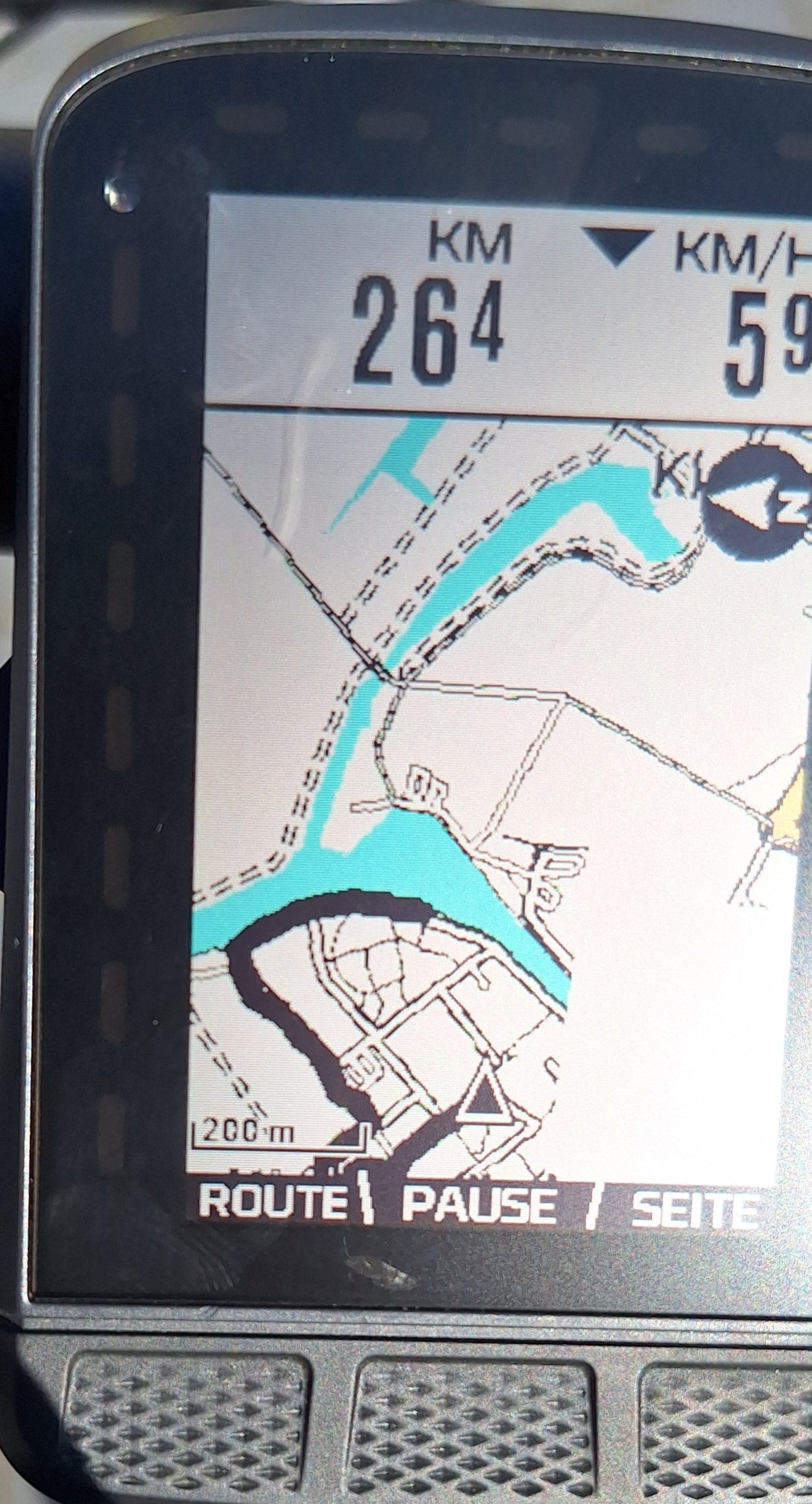

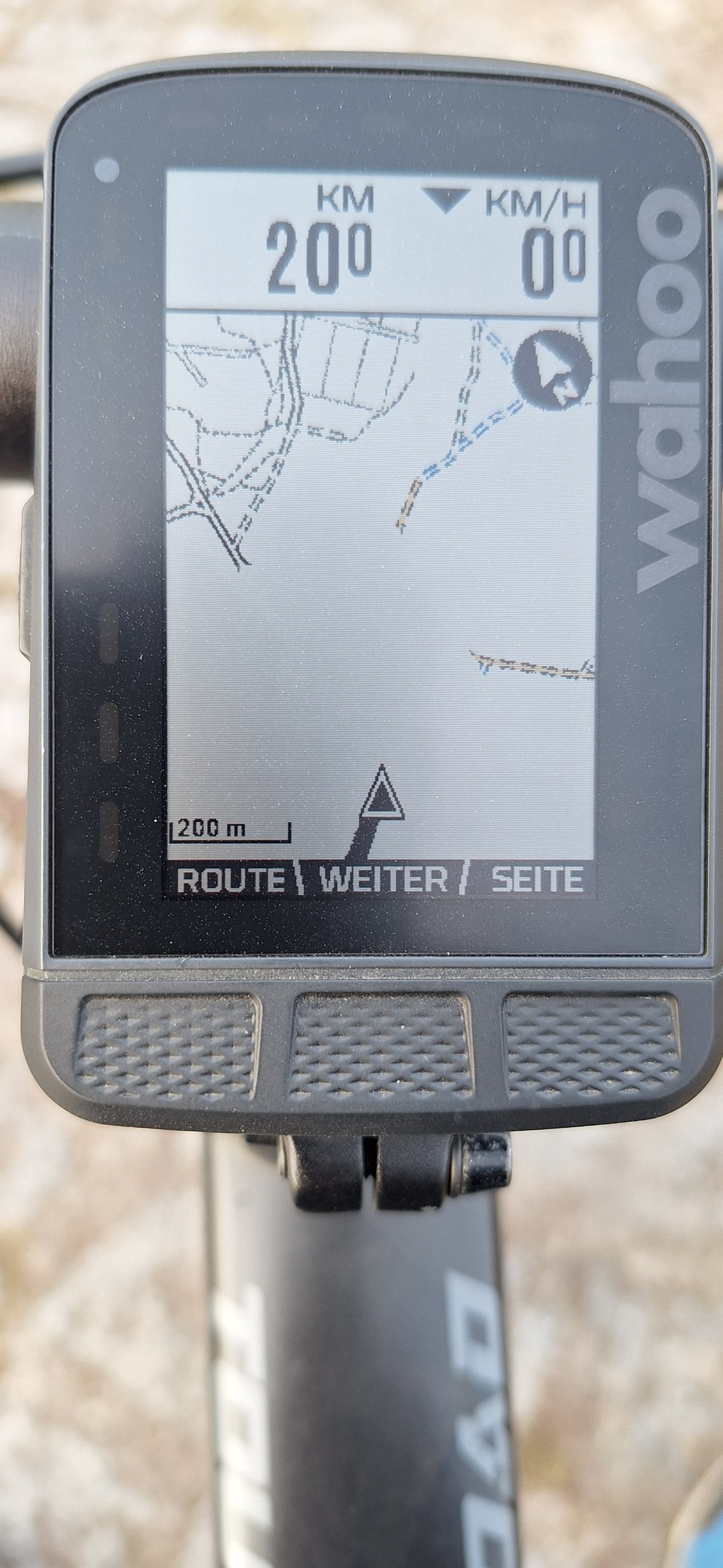

Ich habe beim Roam V1 folgendes Darstellungsproblem auf der Karte. Im 200m Maßstab fehlen manchmal Quadranten auf der Karte. (siehe Fotos)
Werksreset und auch löschen aller Karten+ anschließende Neuinstallation behebt das Problem nur temporär. Die fehlenden Kartenbereiche tauchen immer mal wo anders auf.
Hab jetzt das 2te Gerät mit dem gleichen Phänomen.
Kennt von Euch jemand das Problem? Wahoo Elemnt Roam V1 mit aktueller FW.
ich kenne dieses Bild auch von meinem V1, ist allerdings in den 3 Jahren sehr sehr selten passiert. vielleicht ist es ein Performance (Ladevorgang stockt...?) und / oder Speicherproblem.
ich glaube nicht, das es eine wirkliche Lösung gibt.
was man allerdings versuchen kann (falls das vom Nutzerverhalten tragbar ist) wirklich alles zu löschen, was man nicht wirklich braucht und dann gucken, ob es besser wird.....
in meinem Fall- Beispiel: ich fahre nur in Bayern und habe dann alles gelöscht und nur Bayern drauf geladen und somit die sowieso kleine "Festplatte" des V1 nicht unnötig zu belasten. man kann ja Deutschland splitten, das ist sehr gut. soweit ich micch erinnere, ist es in letzter Zeit dann auch nicht mehr passiert. kann aber auch Zufall sein.
(bei meinem jetztigen V2 tritt es nicht auf)

@Rolli2609 , danke für deine Hinweise. Ich habe Deutschland komplett und Österreich auf dem V1. Vielleicht ist es wirklich ein Problem mit dem Speicher.
Interessant dabei ist, dass es nur im 200m Maßstab bei mir auftritt.
PS: Hab gerade mal nachgeschaut. Deutschland komplett und Österreich sind drauf und ich habe noch 721MB Speicher frei. Das sollte doch locker reichen?

Hallo, ich hatte bereits 2018 das Problem beim Element, dass die Karte in bestimmten Maßstäben nicht richtig angezeigt wurde (nach einem Firmware Update). Das hatte was mit dem verfügbaren Speicher zu tun. Hier die Antwort vom Support damals, welche echt schnell war:
die open street map Karten für den ELEMNT sind mit der Zeit immer größer geworden, deshalb passt jetzt auch nicht mehr der gesamte Globus auf das Gerät. Vom freien Speicher werden 200MB als Cache reserviert, die nicht für karten zur Verfügung stehen, außerdem werden noch ein paar MB für Log-Dateien verbraucht, welche aber nach 48 Std automatisch wieder gelöscht werden. Dein Problem könnte durchaus mit dem wenigen freien Speicher zusammen hängen. Ich würde mal ein paar Kontinente (Südamerika, Afrika,...) löschen, die man ja doch nicht braucht, so dass Du einige hundert MB frei hast.
Ich hatte dann die Germany Karte neu installiert und andere Karten deinstalliert so dass 360MB noch frei waren (vorher waren es glaube ich nur 12MB). Danach wurde die Karte in jeden Maßstab wieder richtig angezeigt.
