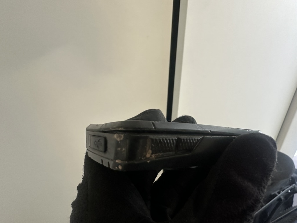

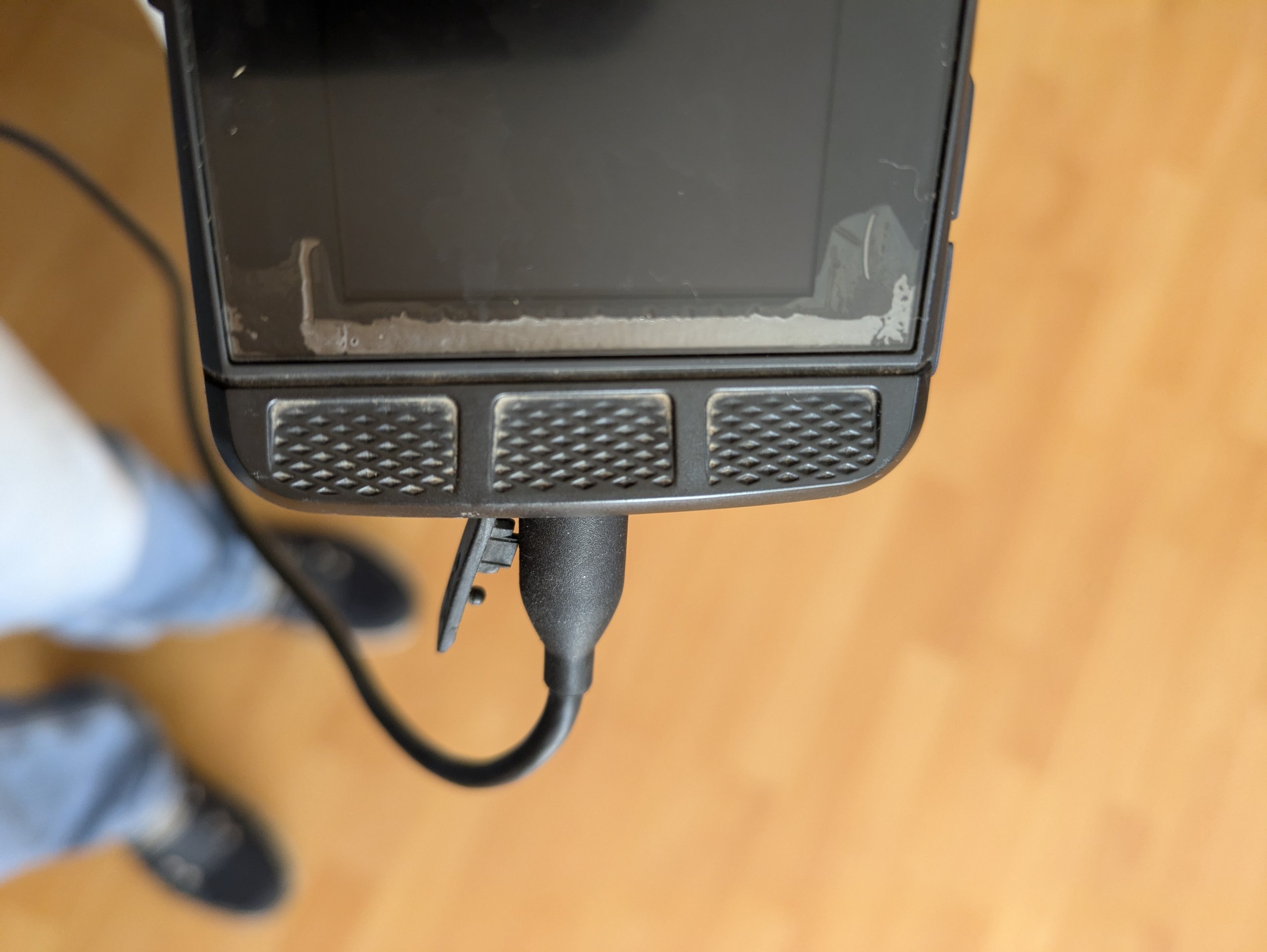

Mein Roam v1 macht seit kurzem Probleme. Er geht immer wieder einfach aus und hat immer wenn ich ihn an mache nen anderen Ladestand. Erst 100%, dann 54%, dann 76%, dann 3%. Hab ihn schon reseted, vom Handy getrennt usw. Das klingt nach defektem Akku, oder? Hat beim Roam v1 schonmal jemand den Akku selbst getauscht?
Hat sich wohl erledigt. Akku wird schon dick und hat das Gehäuse teilweise zerrupft. Da muss wohl was neues her. 😕

Update hierzu:
Wahoo hat mir den kaputten Roam v1 gegen einen neuen Roam v2 ausgetauscht. Hätte ich nach drei Jahren nicht unbedingt erwartet. Bissl dumm, dass ich dafür meinen Roam v1 nochmal extra kaputt machen musste. Aber ja. Jetzt teste ich mal den "neuen" Roam. 🙂
glaube mich zu erinnern, das dieser Verschleiss schon ab und an mal vorgekommen ist und die User das bei wahoo per Ticket und Foto angezeigt haben.
darauf hin kam von wahoo ein "Angebot, das man nicht ablehnen kann" ;-) über den Wechsel auf den V2 mit (relativ ?!) geringer Zuzahlung.
also wenn es ein V1 ist, würde ich dann eher diesen Weg Richtung V2 gehen, anstatt zu reparieren...
Naja, das erste hab ich 2019 gekauft, getauscht wurde es 2021, also vor drei Jahren.
Es ist wöchentlich im Gebrauch.
Aber nach gut drei Jahren ist es trotzdem enttäuschend.
