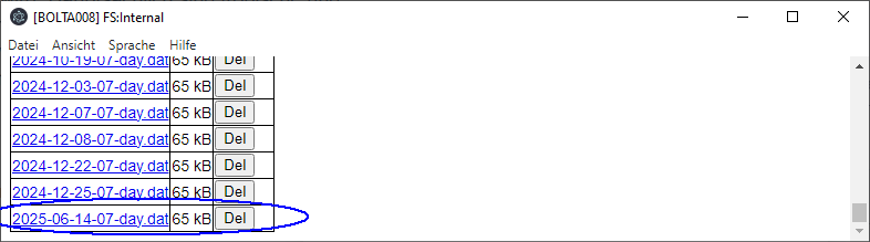

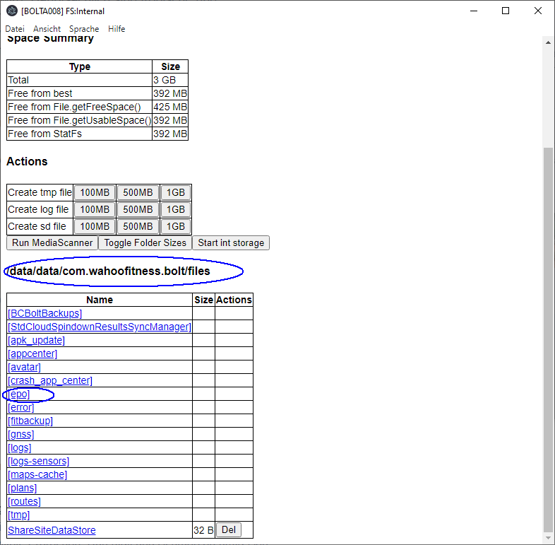

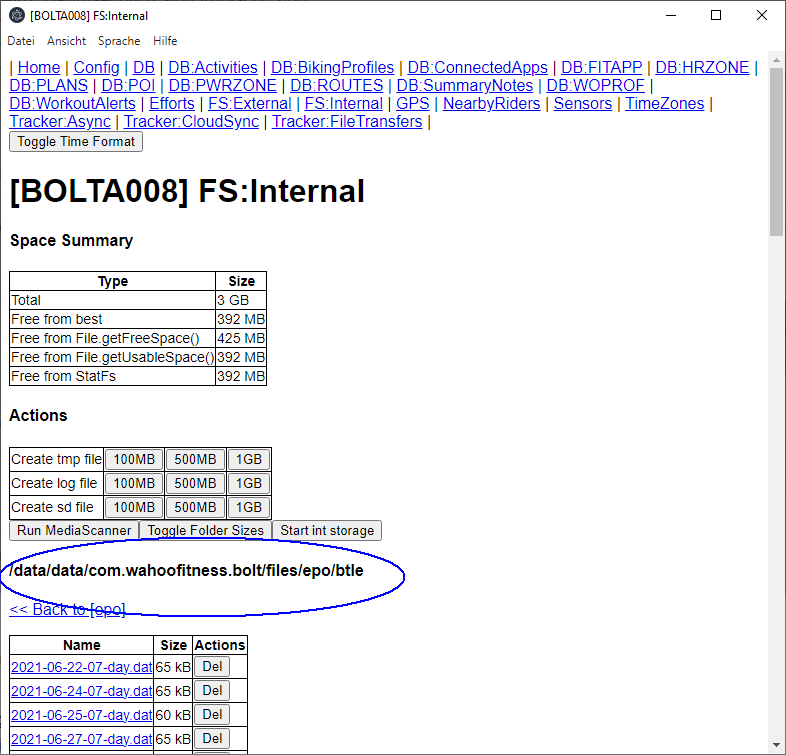

Zumindest scheint der alte Bolt v1 intern EPO-Daten herunterzuladen.
Ob er das nur zum Spaß macht oder diese A-GPS-Daten auch verwendet, wissen wir natürlich nicht 😇
Hab's gerade mal mit dem alten Bolt V1, der allerdings nur noch sporadisch genutzt wird, getestet. Er aktualisiert die EPO-Daten bei mir per Bluetooth-Verbindung mit der alten Elemnt-App.
Im Webservermodus kann man das alles einsehen:
PS: Hatte auch schon den Fall, dass ein Garmin/Bolt während einer längeren Feierabendrunde keinen GPS-Fix herstellen konnte und daher keinerlei GPS-Koordinaten protokolliert wurden. Der Fall ist zwar äußerst selten, kann aber auch bei aktuellen Geräten (noch) vorkommen.
Ob Bug oder einfach nur zu früh losgefahren, das wissen allerdings nur die Götter 8-)
