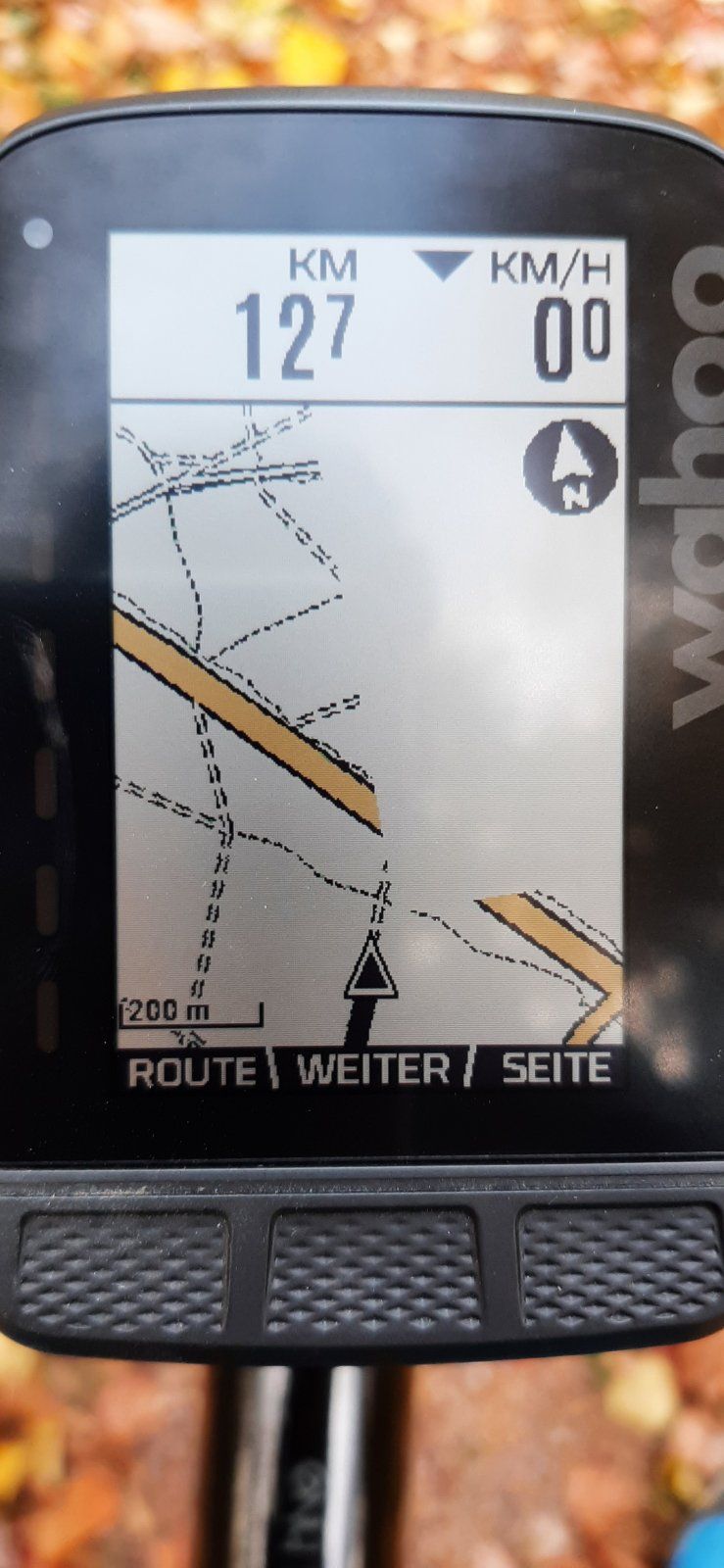

Liegt wohl am letzten Update und wird gefixt. Hab noch ein anderes Problem. Manchmal fehlen mir völlig spontan auf der Kartenseite im 200m Maßstab Karteninhalte. Ich sehe dann nur noch ein weißes Quadrat.
Bei anderen Zoom-Stufen ist alles okay.
Kennt jemand das Problem?

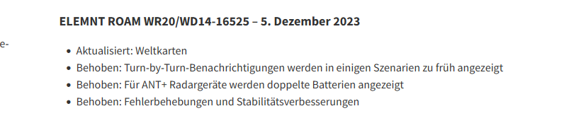

Update ist da :daumen:
https://www.rennrad-news.de/forum/t...-i-kein-höhengewinn-mehr.190086/#post-5917694
In der Tat, irgendwie scheint das gestrige Update nicht ausgeführt worden zu sein.
Wahrscheinlich war zu wenig Platz im Speicher, denn die Italienkarte wurde deinstalliert. Nach erneuten Update klappt es nun. 👍
