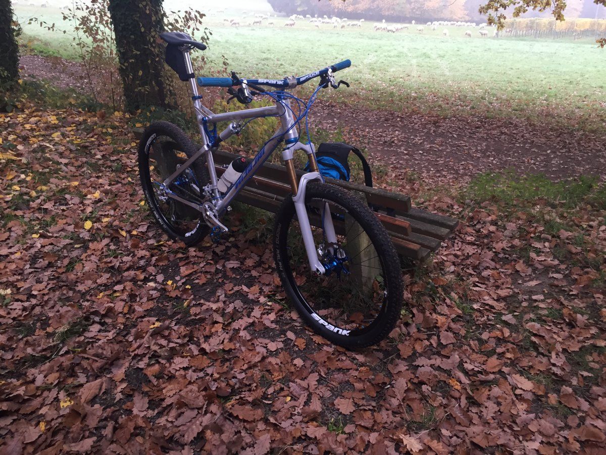

Also ich hab ein Helius TB29... Habe aktuell 132kg bei 204cm Größe.. Nen Laufradsatz mit Spank Oozy Trail Felgen und Hope Naben. Ist das steifste (bei 29er) was ich bisher gefahren bin. Hab aber ein Tailormade Rahmen mit vorne 140mm Federweg an einer 34er Fox. Bügelt alles glatt was mir bisher unter das Profil kam. Und Bergauf ne absolute Wucht. TB=TrailBike.. Wird seinem Namen gerecht
