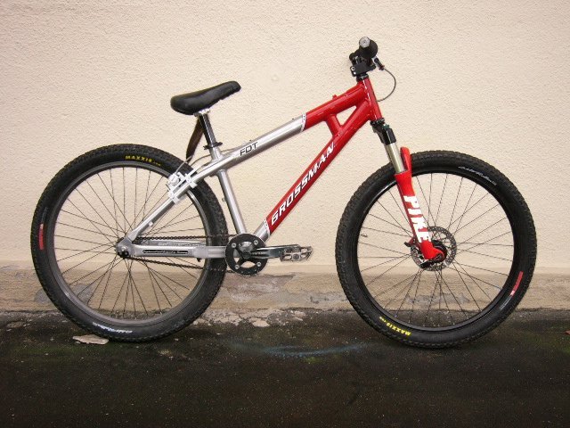

also hier bild vom adabter montiertemzustand (kein gutes bild aber ma erkennt alles )
und hier komplettes rad ! :

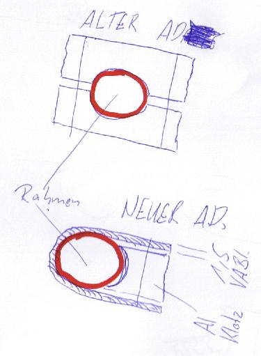

also wie ja da oben steht gibts mit meinem jetzigen canti-adabter probleme ... weil der adabter bzw die eigentlcihen schellen zuweit vom rahmen wegstehen ... leider hab cih zuerst sofort gedacvht esgibt keine andre möglcvihkeit (hab des baer nur aus troz raus gesagt) nach kurzen oder evtl. auch längeren überlegen und skizzieren bin ich auf eine neue wahnsinns idde gekommen (weder schweissen oder scheibe !) mien neuer adabter der bald als prototyop gebaut wird steht nur noch max 1,5 mm com rahmen weg ... als oosgut wie gar nicht störent !! das bedeutet ich kann wieder lustic hs33 fahren ohne das ich mir die knöchelanhau ! bilder bzw skizzen kann ich on stellen wenn nachfrage da is `?!
Ja nachfrage ist da stell mal rein.;)
beim alten standen ca 14 mm weg ... eckig und gefährlich(; beim neuen wirdeinfach nur ein edelstahl blechbügel um den rahmen gelegt und mit einer schraube geklemmt !
is aufjedenfall leichter und vorallem stehts nur 1,5 mm weit weg ... und halten tut das genauso bin ich mir zu 99% sicher
giromechaniker schrieb:
und wird bestimmt auc besser aussehen ;)
des is möglich ... vorrallem weils nit mehr so klötze sin ... mit den blech schelln schauts dann fast wie normale cantisockel aus (nur hal mit booster)
ja wie gsacht nächste woche fang ich mit an ... und denn ma schaun ...
kalle ...

schönes gmp... ein paar kg kann das aber noch abnehmen- allein durch die gabel und den LRS :daumen:
Ich müsste auch mal wieder eins von mir machen... jetzt mit WOnderbra, neuen VOrbau, roten DMR V8 und neuen Sattel. Bald kommen noch eine neue Bremse, Kurbeln , und atomlab vorne :daumen:
