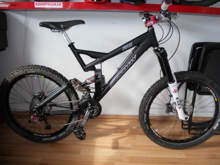

Hier mal nen aktuelles Bild von meinem FDT...

Ich habe halt angst, dass der Lenkwinkel zu steil wird wenn ich nen 200er Dämpfer fahr und "nur" ne 180mm Gabel. Oder mach ich mir da umsonst sorgen?
A
alexk70
Guest
Jepp ich hab nen 200er Dämpfer und eine 888 in meinem und finde es passt
bis auf die Tettlagerhöhe ,aber vom Winkel her völlig Ok
Dabei seit
11. Oktober 2008
Punkte Reaktionen
1.613
ich check das nich...
du hast 565er gabeleinbaulänge, 200er dämpfer... und deine winkel sind deutlich flacher als bei meinem "versuchsaufbau"...
590mm gabeleinbauhöhe, 200er dämpfer...
schroeti
Ride GIANT - was sonst!
Dabei seit
18. August 2002
Punkte Reaktionen
-1
Ort
Prachtvilla mit Aussicht
So krass wie auf den Fotos kann ein Lenkwinkel nicht abweichen. Das sind ja schon mehrere Grad, die man so schon sieht. Die Position beim Fotografieren muss schon identisch sein und die Bikes müssen absolut gleich stehen. Tun sie hier auf den Bildern nicht. Aber es stimmt schon, dass lokis Bike fett steil aussieht. Ferner sind die Gabeln unterschiedlich lang. Da braucht man nur die Maße Mitte Achse zu Unterkante Steuerrohr vergleichen.
