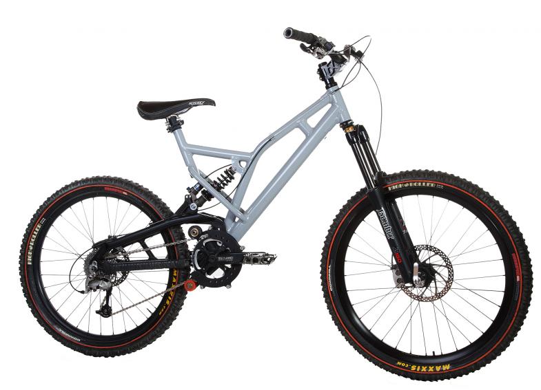

Hi,
bevor es im Bikemarkt landet, frage ich mal in die Runde, wer Interesse an meinem MS01 hat. Entweder in Teilen oder komplett.
RH 49 cm = L. Farbe Steingrau, schwarz.
Preis?? :confused: verschenken tue ich es nicht.... :D
Foto GROSS
