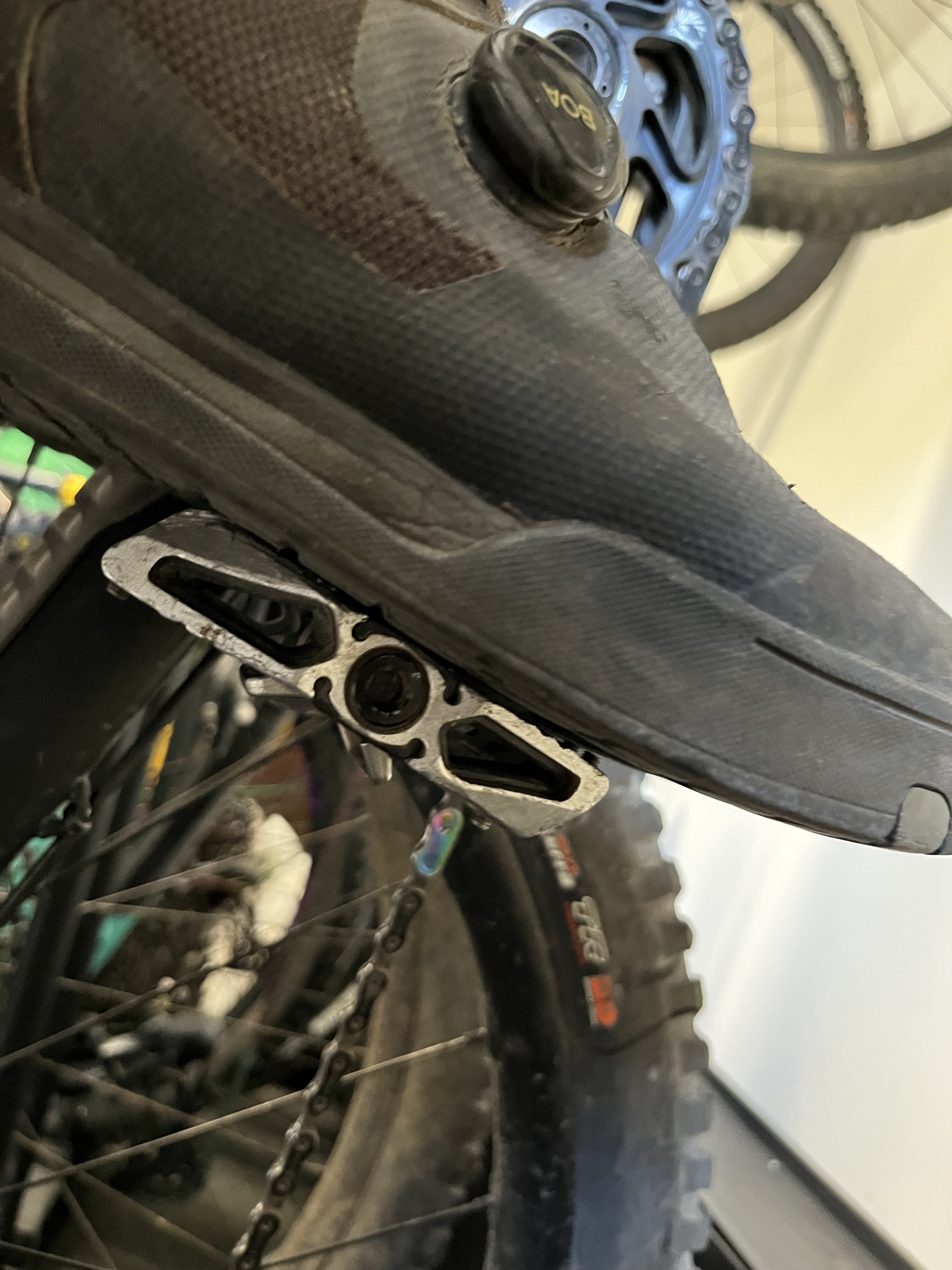

Selbst an den komisch hoch bauenden Time MX hat man Schuhkontakt mit dem Käfig. Ohne Belastung nur leicht
mit Belastung so, dass sich die Reibung erhöht.
