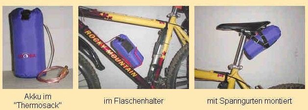

@Ennox: Siehe Bild unten (oder schau auf meine Webseite) - der blaue Sack ist eine Isoliertasche 0,6 Liter für Trinkflaschen - 13 Mark im Campingladen - von Tatonka
Ich finde die Position unterm Sattel am besten - da wird der Rahmen nicht an Stellen belastet, die das unter Umständen nicht so gut wegstecken... - ist halt so, als würd ich eben 1,2 Kilo mehr wiegen ;)
