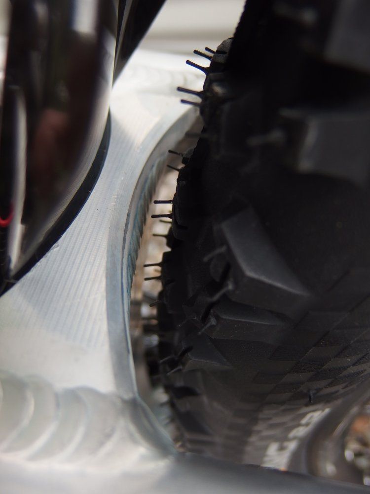

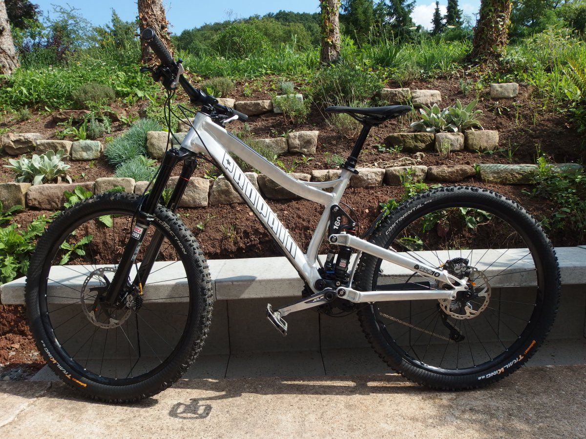

Ich hab heut endlich vorn TK 2,4 und hinten TK 2,2 montiert.
Der MK 2,4 wär mir doch zu nah an der Strebe. Der TK 2,2 sieht zwar bissl mirkig aus, aber bei ca. 1,6 bar heut kein Durchschlag gehabt
dann hast du also endlich dein Bike =)
kannst du mal ein Bild von der Seite machen? Würde mich mal interessieren, ob der Unterschied stark ins Auge fällt.

Wie genau meinst du "Bild von der Seite"? Ich habe doch schon 2 Bilder hier reingestellt, eines davon von der Seite.
Ein Bild vom kompletten Rad ist im Wartezimmer Thread, seite 124
Der TK 2,4 am Vorderrad hat halt fette 60 mm breite, is schon nen Monster.
Der TK 2,2 hat 56,5 mm breite an der Karkasse und ca. 56 mm höhe. Finde ich soweit fertretbare Werte.
Zum Vergleich, mein HighRoller 2 2,4" am 26er Rad hat 53 mm breite an der Karkasse und 58 mm an den Stollen und ca. 56 mm höhe.
