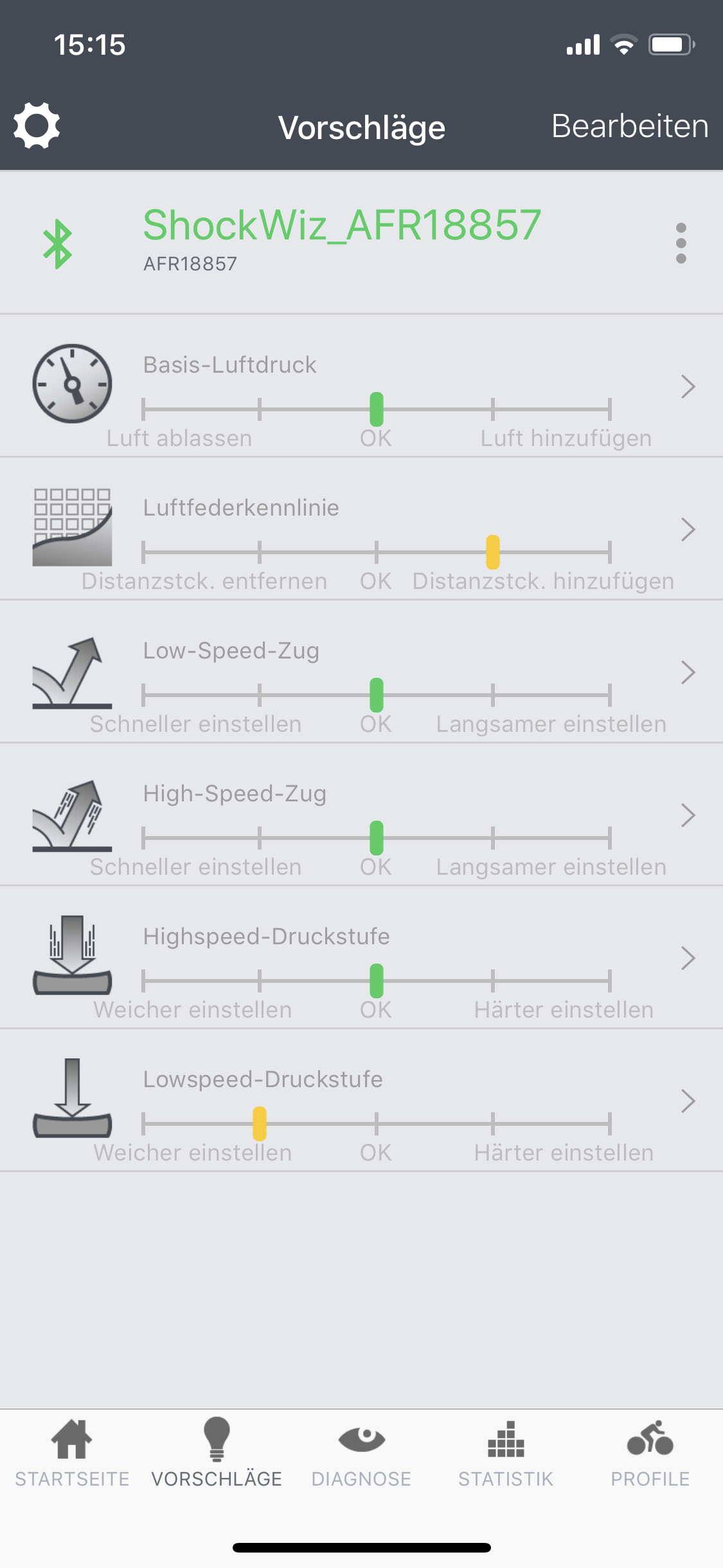

Habe von einem Kollegen gerade den ShockWiz ausgeliehen. Bei Abstimmungstyp "sportlich" erhalte ich folgende Ergebnisse:
Je nach Strecke ist die Luftfederkennlinie der Gabel "ok", oder es wird emfohlen einen Token hinzuzufügen. Werde mal einen testweise einbauen und schauen wie es sich dann fährt.
GabelDämpfer
Kann ich empfehlen. Ab Werk verbaut RS in der 170er Lyrik auch einen Token serienmäßig.
