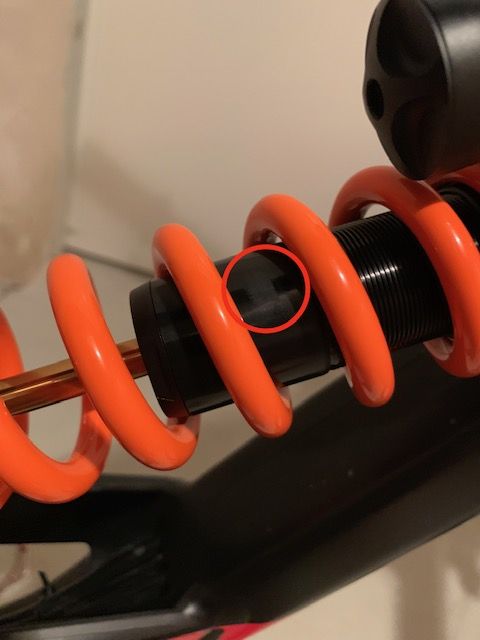

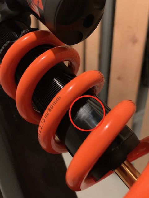

An die DHX2-Fahrer:
Habe eben beim gründlichen Radputz bemerkt, dass ich auf der Oberfläche des Dämpfer-"Gehäuses" (weiß nicht, wie der korrekte Terminus technicus ist) leichte Riefenbildung/Abrieb habe.
Habe den Bereich im angehängten Bild mal grün markiert.
So als ob die Feder beim Einfedern das Gehäuse touchieren würde.
Erklärt sich mir allerdings nicht richtig. Die Feder ist korrekt gespannt, wackelt nur minimals (so wie ich's eigentlich bisher von jedem Coil-Dämfer kenne), wenn ich mit beiden Händen an ihr rüttele und sitzt richtig im Dämpfer.
Die Feder hat innen an einer Stelle innen auch minimale Abriebsspuren.
Habt Ihr ebenfalls solchen "Abrieb"?
Habt Ihr eine Idee, woher das kommen könnte?
Vielleicht sehe ich grade den Wald vor lauter Bäumen nicht, bin dankbar für jeden Input :)

An die DHX2-Fahrer:
Edit: Mal im Gebrauchtmarkt gestöbert. 99% aller SLS Federn zeigen im Inneren Abriebsspuren...entweder sind wir alle zu dämlich, die Feder richtig vorzuspannen, oder ich bin ansatzweise beruhigt:hüpf:
Das Problem ist die Feder in sich. Beim Komprimieren knickt diese leider etwas nach innen ein und stößt dann an das Dämpfergehäuse.
Das Problem hatte ich damals auch schon am RC4.
Ob Axiallager und passende Zentrierspacer was bringen, kann ich nicht sagen - wäre zumindest eine Möglichkeit etwas auszuprobieren.
ggf. Schutzfolie aufkleben.

DHX2 geht zurück zu Fox.
Erst war der Tenor "Das ist normal", nach Erhalt der Bilder hieß es dann aber sehr zügig "Bitte Dämpfer einschicken, das müssen wir prüfen!"...
Bei Interesse halte ich Euch gerne auf dem Laufenden :)
Ja, das hat's irgendwie zerrissen beim Upload, keine Ahnung :/
Die Markierung ist letztlich auch rot geworden ;)

habe gestern einen lower leg service gemacht und festgestellt, dass in der Lufteinheit meiner Meinung nach viel zu viel Fett war. Gleichzeitig habe ich wieder auf einen Token umgeschwenkt. Was soll ich sagen... Ich weiß nicht ob es am Fett lag weil es dadurch zu Problemen mit der Negativkammer kommen kann, aber die Gabel fühlt sich deutlich besser an. Fahre jetzt über 70 psi und habe keinerlei probleme mehr, obwohl mir die Gabel bei meinen ersten Fahrten mit einem Token und 70 psi nicht gefiel.
Wie auch immer, jetzt geht es 10 Tage in die Berge. Anschließend werde ich meine Settings hier vermutlich deutlich verändern.
Finde das bei einem Dämpfer, der eine UVP von gut 900 Euro hat, nicht normal. Glücklicherweise teilt FOX Deutschland diese Ansicht wohl.
Bei CC ist da zum Beispiel eine austauschbare Plastikhülse drübergezogen, soweit ich weiß.
Der Dämpfer geht nach dem Urlaub zu FOX.
