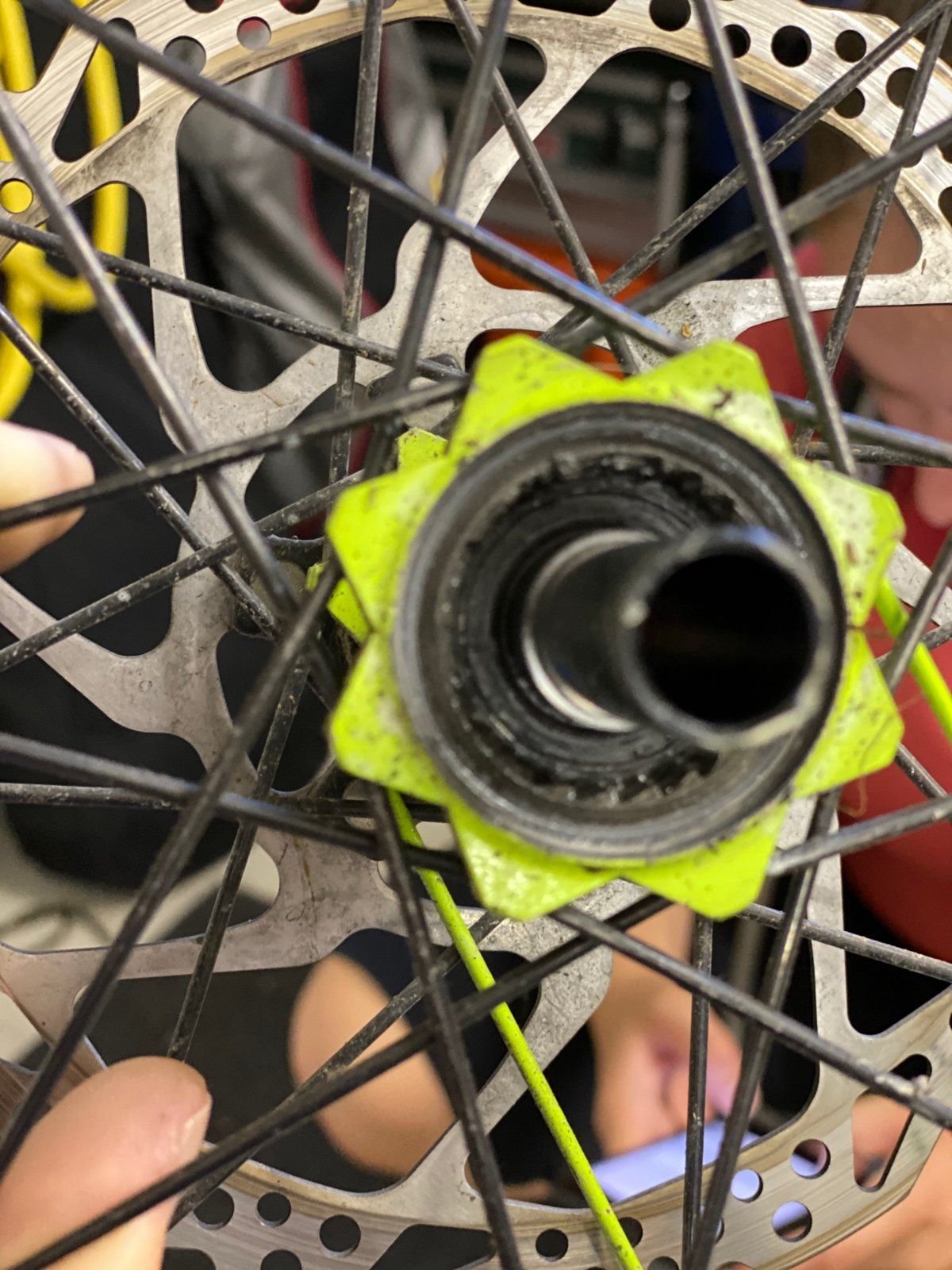

So ein sch... Jetzt hat das ganze 1,5 Ausfahrten gehalten und nun schon wieder. Freilauf setzt ab und zu aus, Kette schlägt. Jetzt das Ganze wieder demontier und siehe da....die Nabe leidet unter Zahnverlust.
Jetzt muss ich wohl doch zum Händler.

Gibt naben wo die Verzahnung Teil des naben Körpers ist
hier aber nicht der fall
https://pinion-bikes.de/DT-SWISS-We...-3-Klinken-3P-fuer-370-Naben-1900-Laufradsatzfindest auch billiger
suchfunktion forum nutzen
oder wenn ne werkstatt das ding hat
fürn 10ner Ring raus rein
gewindering musst gucken welchen brauchst
https://whizz-wheels.de/shop/naben/...em/33421/gewindering-3-klinken-system?c=11147
evtl gleich lager tauschen
aber 6902rs bekommst das Stück für 2€
bei zb Kugellager express. de
da brauchst wizzwheel oder dt nich bemühen für stk 10 12 €
