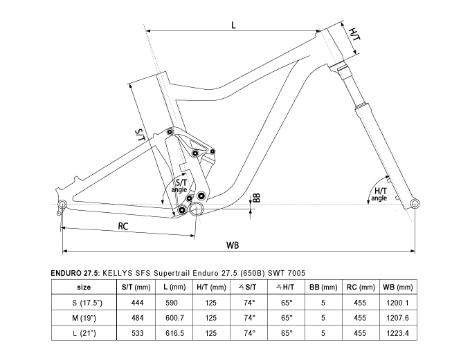

Hallo ich wollte mal fragen was ihr von dieser Geometrie haltet?
Ich hoffe es ist ok wenn ich das hier anbringe.
Das is das Kellys Swag 30
Ich freue mich über Meinungen

Nur noch das hab ich auf der Internetseite von denn gefunden aber da steht auch nichts über denn reach oder?

Kettenstreben lang und langer Radstand. - Das Ding sollte ordentlich geradeauslaufen.
Sitzrohr aber auch ziemlich lang - wenn der Reach kurz ausfällt könnte das problematisch sein.
