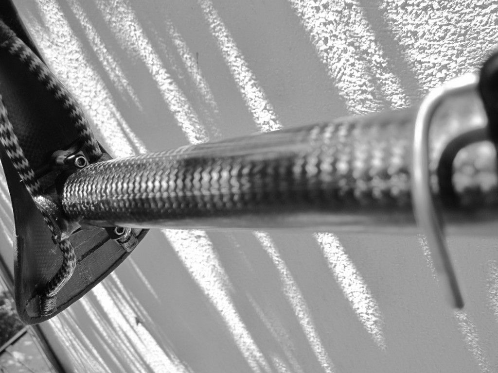

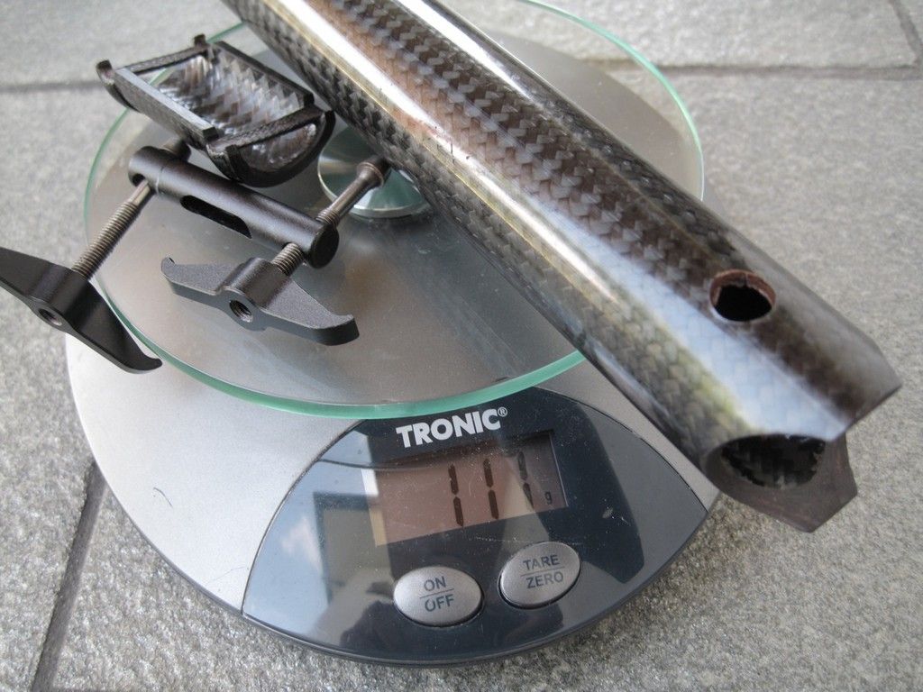

Durch die 1cm mehr Einbaulänge der Gabel als vorher und dem relativ flachen Sitzwinkel beim Genius brauch ich zum Ausgleich definitiv keine Sattelstütze mit Versatz. Außerdem hat mich Bikevermessungsexperte 3mm mehr nach vorne und oben positioniert Also war der Weg frei für eine Schmolke TLO. 117g statt WCS 203g, da ist ja fast nur mehr die Hälfte übrig vom Gewicht!

Das Gesamtgewicht hält somit jetzt bei 9232 g
