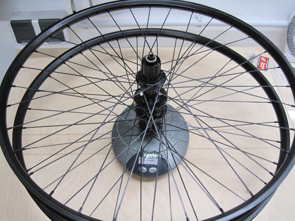

1. Laufradsatz Podium MMX, Maulweite 21,42mm, 64 x Sapim CX Ray, Cannonball SL, DT Swiss 240s , Tuning: Rotor, Zahnscheibe und Gewindering von DT190, aber trotzdem Stahllager, feine 32-er Freilauf-Rasterung. Also insgesamt 1195 Gramm für ein (hoffentlich!) sorgloses Teil. Als Grobstollenvariante steht ein zweiter Laufradsatz mit 2,4/2,25 Nobbys und 11-32 Ritzel bereit.

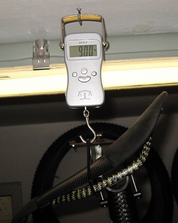

Die Waage hält also genau bei:
8995 Gramm!

die Podium MMX ist schon für CC eine nur sehr begrenzt einsetzbare Felge.
Was hat die an einem Langhubigen Am-Bike zu suchen?
Klar hat sie gut Maulweite, aber mit einer Felge unter 300gr veralberst du dich im dem Einsatzbereich doch selbst.
Oder wiegst du nur um die 60kg?

Das Gewicht ist top, aber Genius mit Lefty gefällt mir noch weniger als mit normaler Gabel. Keine technische Kritik, sondern rein optische.
Technisch würde ich bei dem Rad auf jeden Fall den LRS sehr skeptisch sehen muss ich sagen. 290g Felgen bei 140mm Federweg, der auch so genutzt wird, sind, zumindest was Dauerhaltbarkeit angeht, sehr bedenklich.
Ansonsten: Wieso die schwere Sattelklemme? Verstellst du die Schmolke wirklich?
Beim Lenker sollte auch noch was gehen. Sonst ist es wirklich maximal getuned.
