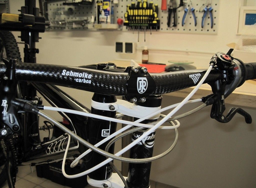

Meinen alter Lenker hab ich ab sofort in Rente geschickt.
Hier der neue Schmolke TLO Riser. 99 Grämmer sind OK für einen Oversized-Riser mit 660mm.
Das Bike geht jetzt runter auf schlanke 8922 Gramm, in der Podium/Raceking SS 2,2 - Version. In der Version mit dem 2. Laufradsatz für Gröberes (Olympics/Nobby Nic 2,25) 9174 Gramm.
Der Lenker macht optisch große Freude. Schimmert schön im Sonnenlicht, die Carbonmatte. In 3K Optik, genau wie die TLO Sattelstütze.
Muss direkt aufpassen, dass ich auf den Trail schaue und nicht zuviel auf den Lenker.
Technisch ist er für meine Begriffe und meinem Einsatzzweck akzeptabel, was den Flex betrifft. Flext natürlich etwas - oder dämpft -je nachdem, wie man es bezeichnen möchte. Aber ich hatte schon weichere. Wenn er nur hält.
Die immer noch relativ hohe Front kommt jetzt wenigstens 20mm tiefer. Als ausgleichender Beitrag zur entspannten Nackenmuskulatur wurde die Sonnenblende vom Helm entfernt. Geht super. Ausprobieren, wenn jemand damit Probleme hat!

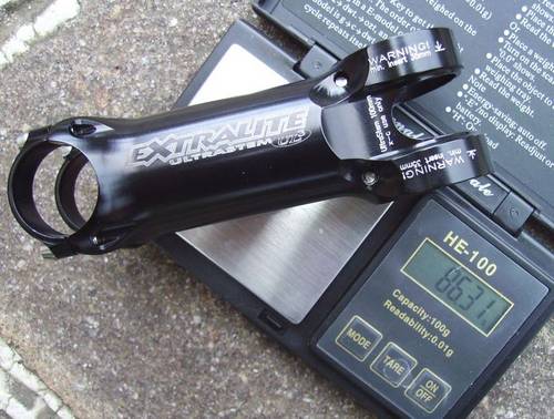

wer von den genannten baut denn mit OS Klemmung ?
den TLO lowriser gibbet nur in OS.
ich habe den auch seit Ende März, hat jetzt ca. 600 km wech.
allerdings in 600. hatte 93,6g. habe an den Enden 2mm CFK Scheibchen eingeklebt, wiegt jetzt 96,3g
geklemmt wird er von einem extralite OC mit 100mm, 88,5g
der ist zwar offiziell für XC use only, aber der verträgt auch mehr:
Treppen runter dübeln, kleinere drops ( bis ca. 1m) etc.
