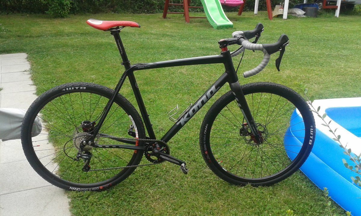

    Ich war totaler Fan von 1x
    Mit dem Slicks-Crosser auf der Strasse und rein sitzend fahrend geht es einfach nicht...

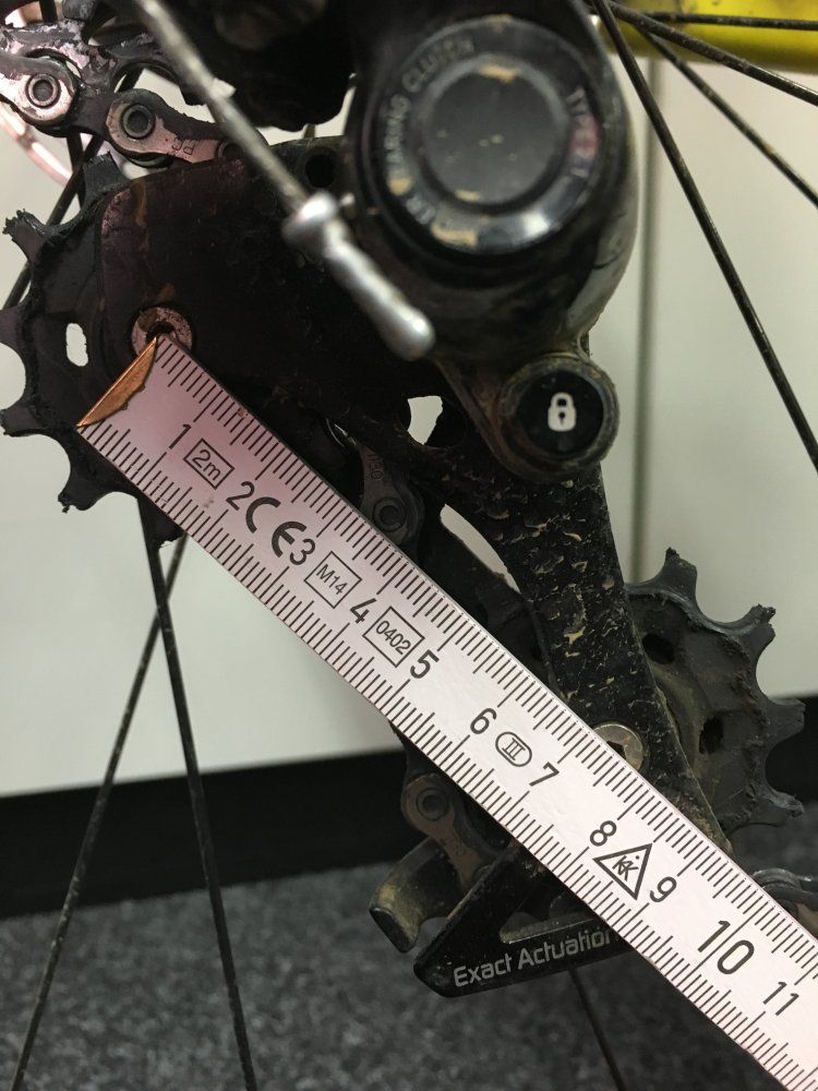

  6. Woran erkenne ich denn ein Rival medium und ein long Cage? An meinem Crux bin ich immer von einem medium Cage ausgegangen :confused:
  7. Also die scheinen gleich lang zu sein (anbei meine Länge höhö), und ich meine mich zu erinnern, dass ich manchmal in Webshops 'medium-long' gelesen hab... Kopfkratz.

    _DSC2129_20170925-1948.
    38 auf 11 wäre zu wenig, wenns schneller sein soll sind die 42 vorne schon das absolute Minimale für mich. 42 auf 46 sind ganz OK find ich, ich hätte ja noch die Wahl auf 50 zu gehen :rolleyes: Aber ich wollte auch immer wieder auf 2 fach wechseln (26 oder 28 kleines Blatt), nur so ist es einfacher momentan (kein Schalthebel und Umwerfer neu, Kettenblätter für die Kurbel) und ich nutze alles auf der Kassette vollkommen aus, das ist ja das schöne dran.

  9. 7,5cm sind aber -aus meiner Sicht- ehr kurz! Jetzt müsste sich nur noch jemand mit einem noch kürzeren melden. Aber wer gibt das schon zu!? :D
    @itchyp@itchyp da stellt sich eben auch die Frage: kurz oder lang? Also bei Shimano SS oder GS
