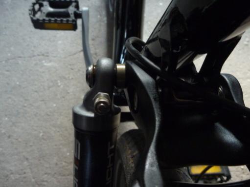

Hallo,
ich bin gerade dabei mir ein Centurion Backfire Hydro aufzubauen.
Die montage des Dämpfers macht mir etwas Schwierigkeiten.
Es Ist ein German A Dämpfer.
Beim Rahmen sind 4 O-Ringe , 3 flache kegelige Scheiben und eine etwas dicker kegelige Scheibe dabei.
Laut der Anleitung die zum Rahmen dazu ist, sind oben und unten Hohlmuttern mit den entsprechenden Schrauben, und die dickere kegelige Scheibe kommt unten zwischen Dämpfer und Rahmen.
An meinem Rahmen ist aber oben keine Hohlmutter sondern ein Bolzen mit Mutter.
Wenn ich den Dämpfer nun nach der Anleitung montieren will, ist unten die Hohlmutter zu kurz und oben der Bolzen zu lang, so dass er durch die Mutter ragt und am Rahmen schleifen würde.
Es passt nur wenn ich die dicke Scheibe nicht unten sondern oben einbaue.
Dadurch kommt der Dämpfer aber oben etwas weiter von der Bebestigung nach aussen und ich habe Angst, das die grössere Hebelwirkung auf die Befestigung, sich negativ auf die Halbarkeit auswirkt.
Wie sind die Dämpfer denn bei euch befestigt?
Hi,
die dicke Scheibe muss oben an der Rahmenseite montiert werden. Damit kommt der Dämpfer in eine saubere Flucht zur unteren Gelenkbuchse.
Über den längeren Hebel brauchst du dir keine Sorgen machen. Ich bin das so, lange ohne Probleme gefahren.
Ich hoffe ich konnte dir weiter helfen?

Hi,
Das war damals, als ich meinen Rahmen aufbaute, auch meine Sorge. Mittlerweile fahre ich ihn seit 2 Jahre so und sehe, das die Entwickler bei Centurion ihre Aufgabe zufriedenstellend gemacht haben.
Danke das beruhigt mich sehr.
So sieht es jetzt bei mir aus.
Im Handbuch steht es allerdings genau anders.

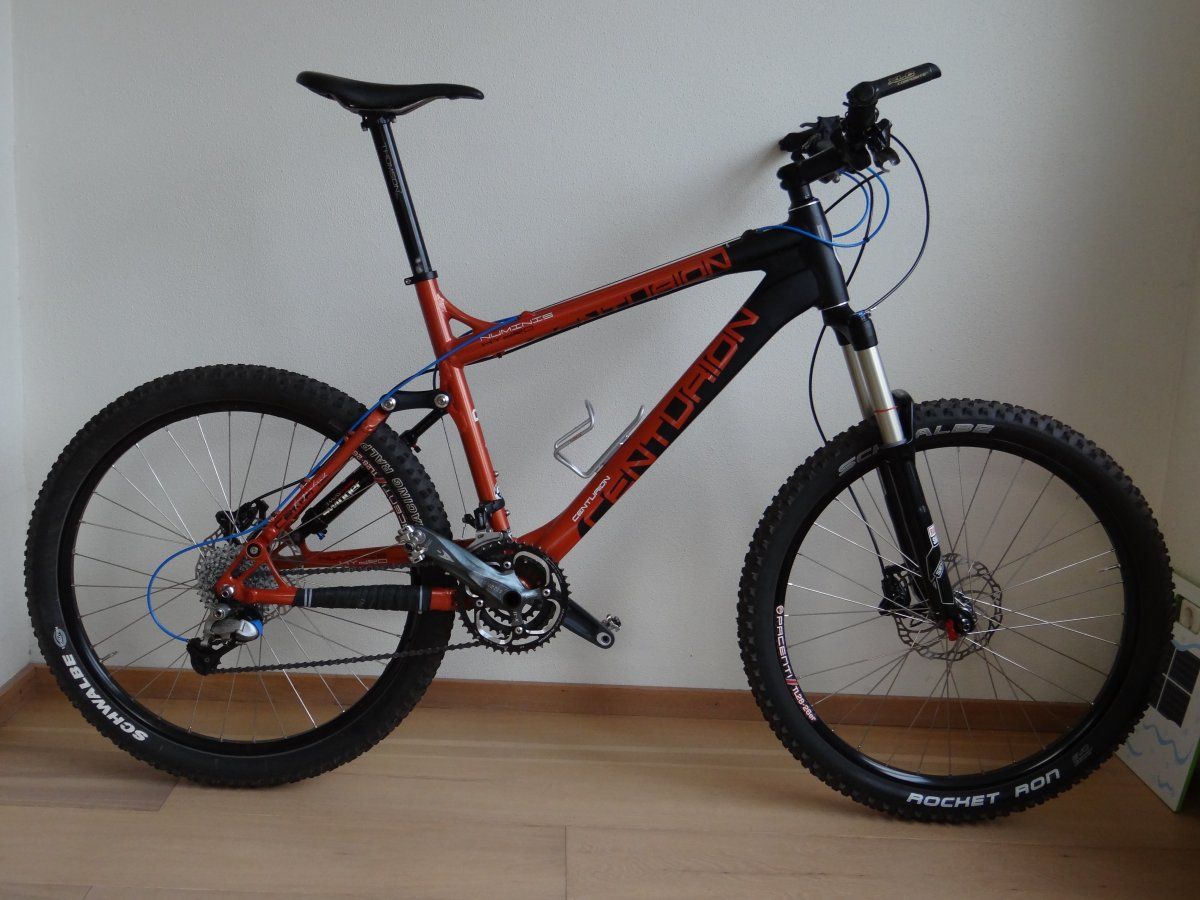

Centurion Numinis 2009 aus Holland!
Mit Manitou SPV Dampfer und Rock Shox Sektor mit 140mm Federweg. Fahrt Super!
