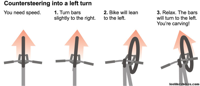

Ich habe da auch nochmal eine Frage zu dem Thema:
Im Buch Mastering MTB Skills wird das "Carven" mit dem Fahrrad beschrieben, aber irgendwie habe ich es wohl noch nicht so ganz begriffen.
Hab das Buch gerade nicht vorliegen, aber aus der Erinnerung versuche ich es mal wieder zu geben.
Beispiel: Man fährt geradeaus und gibt über den Lenker einen kleinen Lenkimpuls, ohne sich in die Kurve zu legen.
Logischerweise kippt man dann eigentlich um, weil das Rad eine Kurve fahren will während der Körper auf dem Rad sich dagegen sträubt.
Wenn mann aber nach dem ersten Lenkimpuls den Lenker los lässt(Hände in Griffnähe lassen, falls etwas schiefgeht und man eingreifen muss), pendelt das Rad automatisch in die entgegengesetzte Richtung und man fängt an zu carven.
Das funktioniert soweit auch, aber irgendwie kommt es mir vor, als wäre etwas anderes gemeint gewesen.
Kann hier vielleicht jemand Licht ins Dunkel bringen, oder ist das soweit schon korrekt?
Das ganze geht auch mit den Händen am Lenker, allerdings merkt man den Effekt deutlicher wenn man den Lenker einfach machen lässt nach dem ersten Lenkimpuls, ohne jeglichen Einfluss der Hände selbst.
Achtung! Beim ausprobieren kann man schonmal "verkanten". :D
@osarias:
seh ich auch eher so. Es geht da eher darum schnell reagieren zu können und möglichst flexibel zu sein, weniger um sowas wie Grip und Co.
@Hike_O
Ich glaube, der hat in dem Buch Kurven fahren immer mit "carven" also "schneiden" beschrieben. Das war quasi nur seine Wortwohl für durch die Kurven brettern. :D Habs aber auch gerade nicht 100% im Kopf.
Was du beschreibst nennt man Gegenlenken/Countersteering. Ich wollt mir das mal dauerhaft angewöhnen, war dann aber doch zu faul immer daran zu denken. Aber ist echt übel wie schnell man damit das Rad in die Kurve legen kann.
edit: irgendwie so sahs im Buch aus, aber so wie du es beschreibst oder das Bild oben, find ich es persönlich auch einfacher. Einfach dem Lenker einen Stoß versetzen. Wirklich schnell muss man dafür auch nicht sein. Ich habs das erste mal bei höherer Geschwindigkeit probiert und mich deswegen fast aufs Maul gelegt.
Genau! Countersteering meine ich.
Könntest Recht haben mit der Verwendung des Wortes Carven.
Aber wenn ich dauerhaft nach Links lenke und mich gegen den Gegenimpuls wehre, lege ich mich doch zwangsläufig ab, oder funzt das auf Motorrädern anders?
Das 2te Bild aus dem Buch verstehe ich scheinbar, aber das erste Bild mit dem Motorrad Lenker scheint nicht von einem kurzen Impuls auszugehen, daher nun die Frage.
Nachdem der angestoßene Lenker der Lenkbewegung folgt und man die Hände einfach weg lässt, will das Rad nach der gefahrenen Kurve wieder in die entgegengesetzte Richtung und man fängt irgendwie an zu pendeln, vorausgesetzt man kompensiert diese Bewegungen des Rades nicht mit dem Körper.
Dieses Pendeln hatte ich deshalb für das ominöse Carven gehalten, weil es an Skifahren, bzw. auch Snowboarden erinnert.
Aber bewußtes Countersteering für den Notfall muß ich auch nochmal ganz dringend testen. :daumen:
